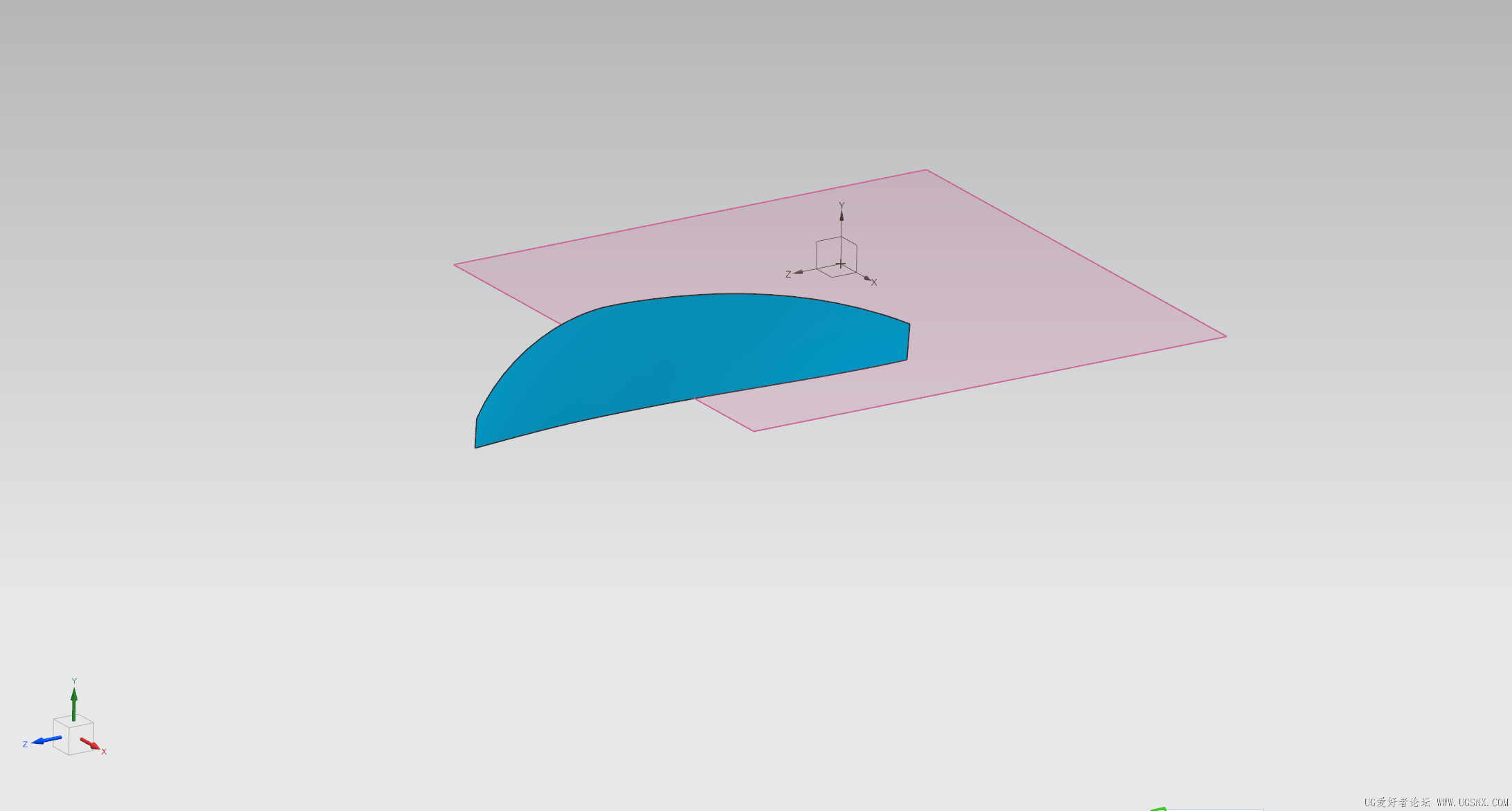

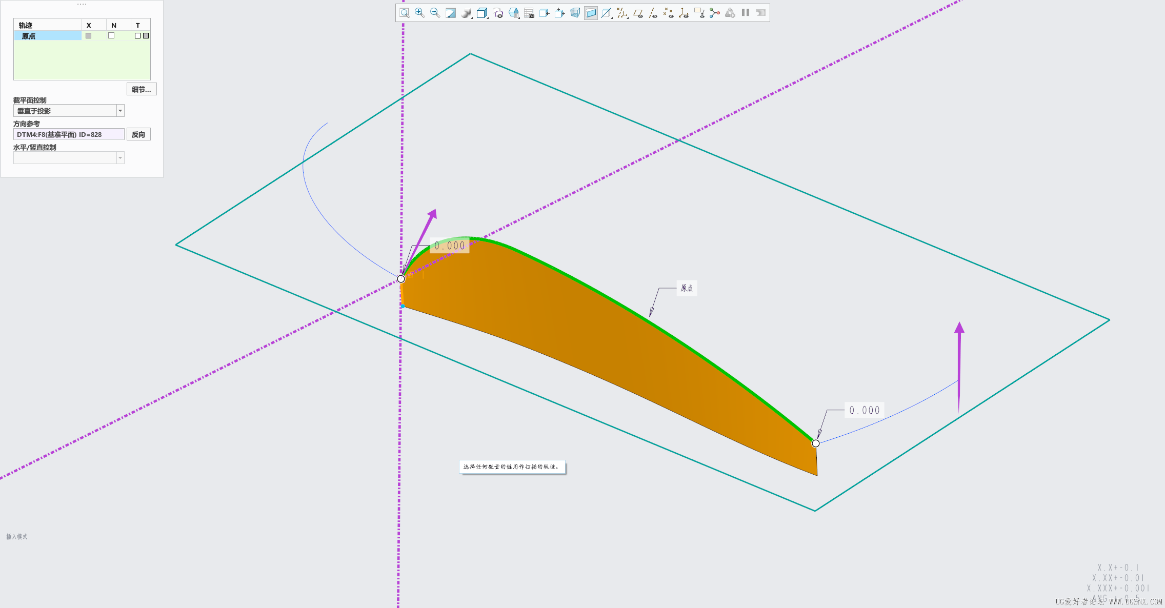

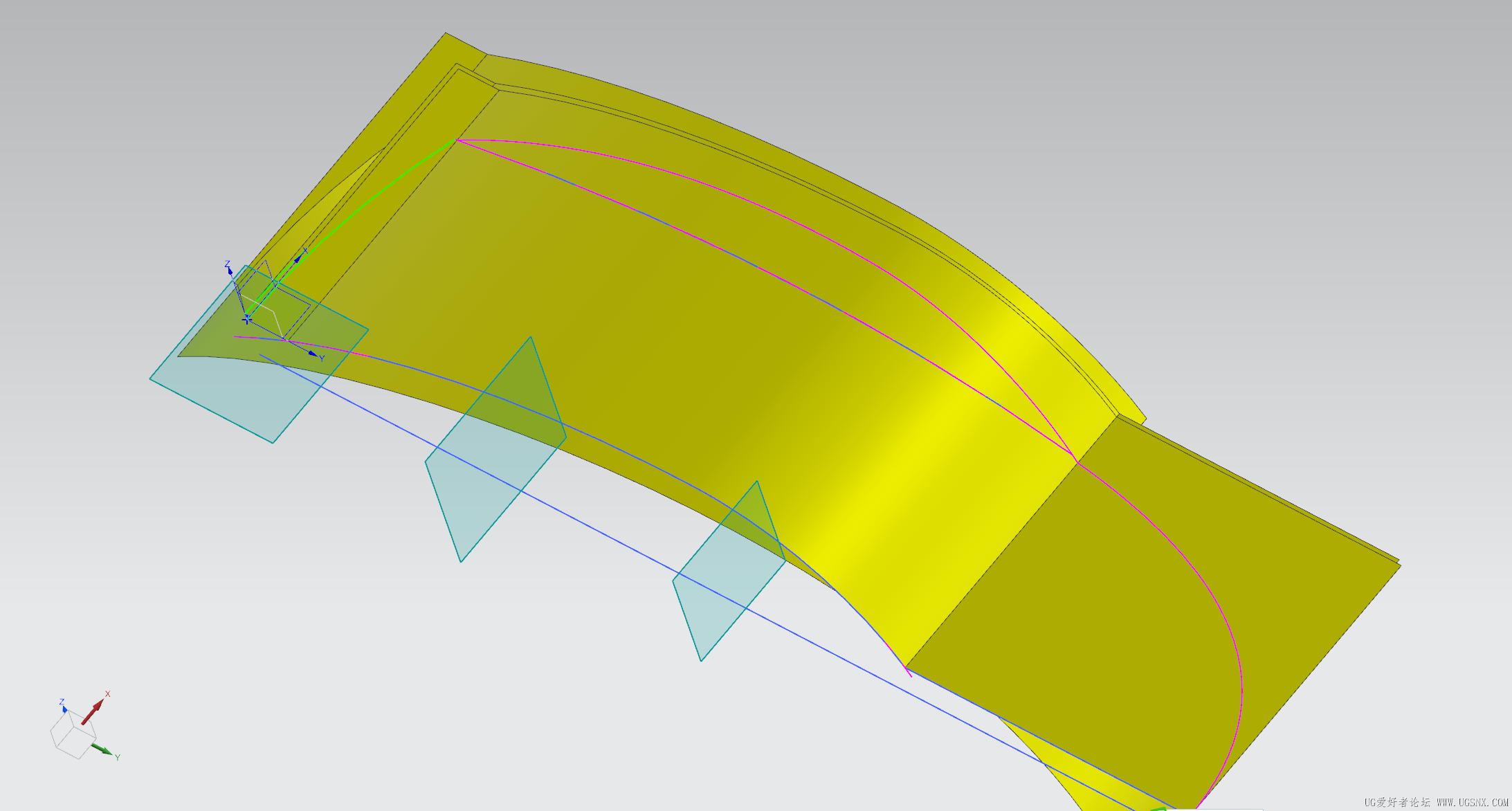

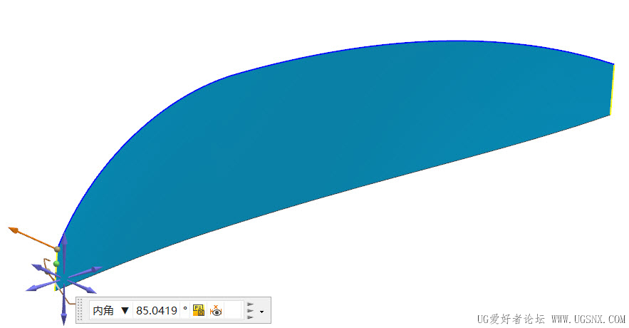

之前一直用Creo,最近在自学UG,采用类比法,现在遇到没一样命令的指令所以卡住了,就是UG能否设置截面尺寸跟随引导线移动发生变化,如图1,轨迹是一条空间曲线,截面垂直于投影,截面角度采用sd3=85-10*sin(trajpar*180)来控制角度变化,现在UG里不知道如何实现这些,采用普通视觉建模能实现大概,但要实现与CREO的完全一样的效果,目前我还没试出来该怎么实现,希望大神给支个招。后面上传了Creo里蓝色曲面的文件,红色空间曲线也提取出来了

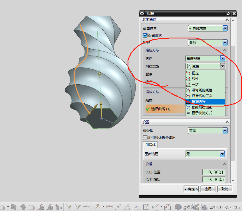

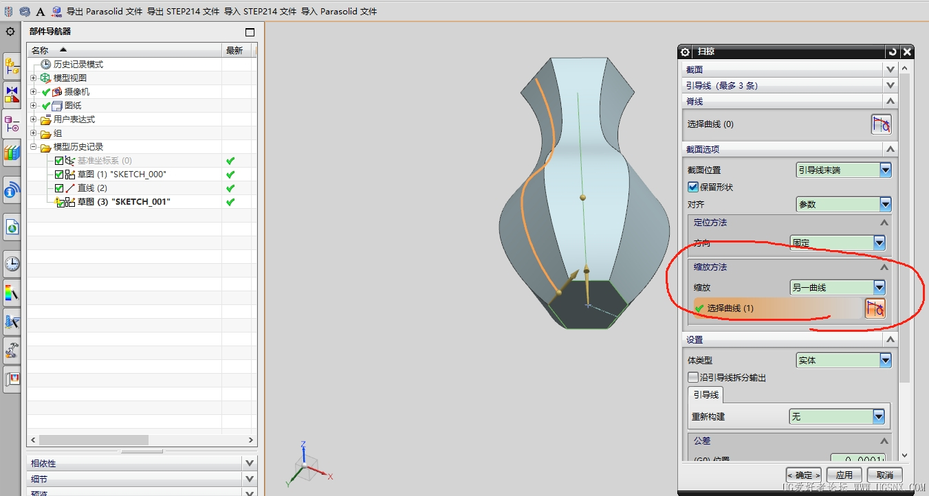

bro讲的太复杂了,我就抓到一个重点:“就是UG能否设置截面尺寸跟随引导线移动发生变化”,这个我会,如图在扫掠的时候选择如下即可;同理你要是需要控制角度看另一张图,其中的方式方法还是很多的应该能找到楼主需要的。;如果我的回答不是你需要解决的,请将Creo的做成效果图发上来,我会再补充回复的

谢谢大佬,您这个我试过,简单(平面类)引导线截面角度用公式来控制还是准确的,但换成空间曲线作为引导线角度控制就不准确了。您可以测量下起点,中点和终点的角度值,空间曲线就不准了

感觉NX做这个难,不过测了一下你用creo做的起始和终止角度,也不是85°啊。

说明大佬研究过,用角度规律里的公式来控制确实角度不准
