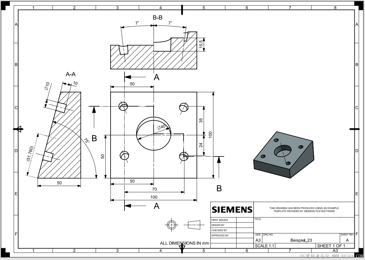

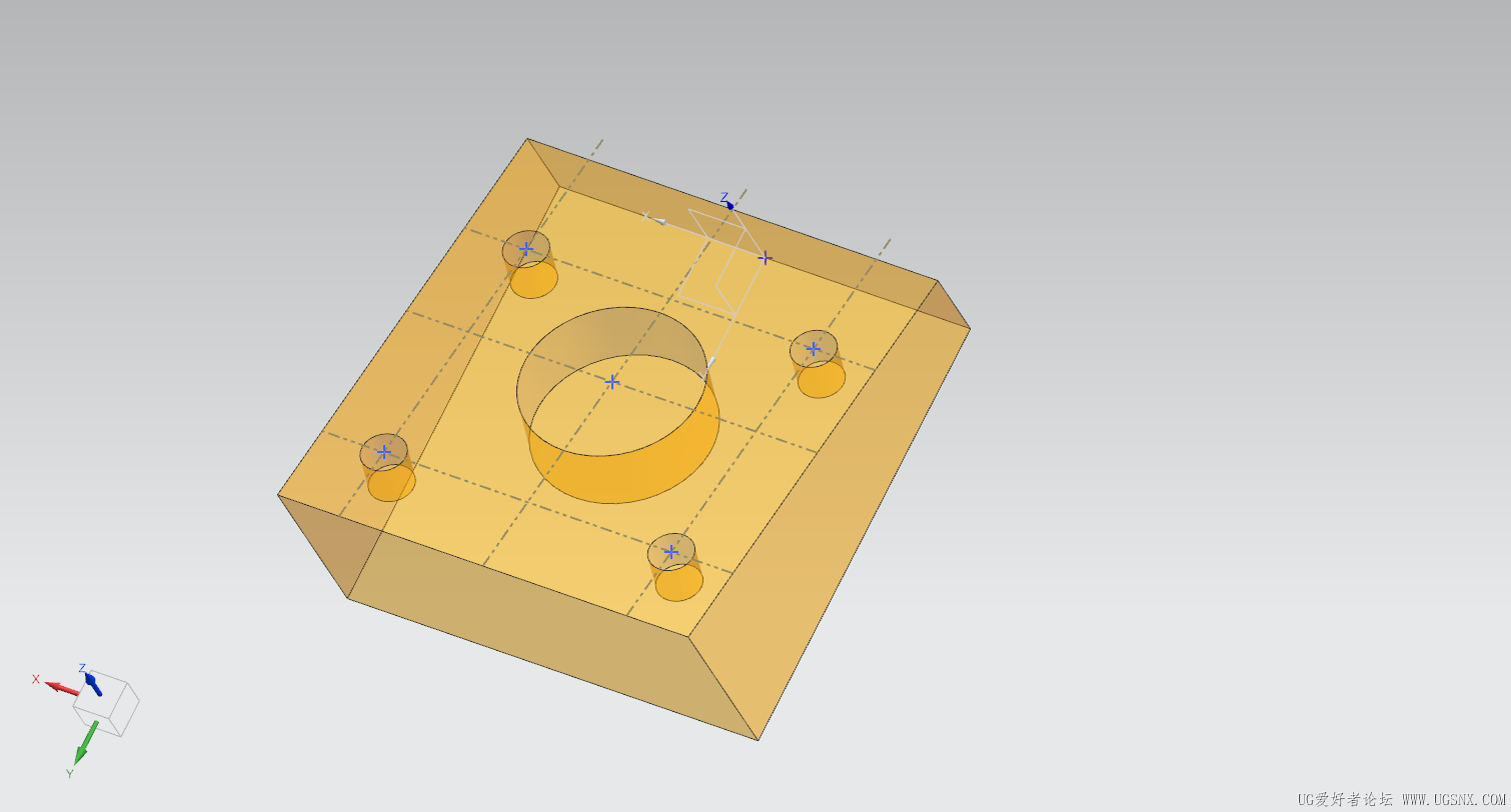

各位大神:
10个的孔,呈7度角怎么画?,我这个画错了,现在完全没有思路,谢谢支持。

发表于 2025-6-18 08:15:04 | 显示全部楼层
使用移动面、角度对孔进行偏置,矢量选择孔中心线,轴点选择孔上表面的圆心,角度按需求设定。注意选择面的时候把过滤器打开,转换到“特征”。

发表于 2025-6-18 08:02:14 | 显示全部楼层
孔命令就可以,轻松搞定!

发表于 2025-6-18 08:12:04 | 显示全部楼层
你这只是孔的角度不对,其它都没问题吧。再用移动面,把角度摆下就好了

发表于 2025-6-18 08:34:18 | 显示全部楼层
创建一个包容圆柱,插入一个圆柱。先旋转角度,在平移距离。

发表于 2025-6-18 09:08:47 | 显示全部楼层
按主视图要求,A-A 视图是标注不出 φ10 孔尺寸的,图纸少给了尺寸
下图中 25 或 89.75 角度尺寸,任意定义一个就能确定 φ10 孔位置

发表于 2025-6-18 10:30:26 | 显示全部楼层
7b4c6198-2f4f-42f8-882f-d47fd46f754c.png 这两个位置画上基准面,两个面求交线就是孔的中线了
