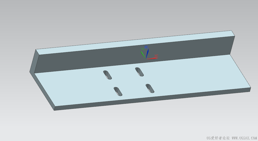

黑塞钢245*70*35,如图这个台阶铣26深,怎么工艺防止这个工件变形呢,有没有大佬指点一下啊

肯定不够 这种材料变形可以有5mm  轻微修一下都能变形  只能来来回回多搞几次

首先飞个2-3个毫米夹位。然后夹着夹位做你图片这个面 留1.5毫米余量,然后反过来把夹位去掉,然后沾着做留0.5毫米余量,然后反面又光一刀。然后精加工。完事

这种塑料变形没办法的,只能说控制变形小一点,那个腰孔就是装配锁螺丝的,无所谓的

正反面开粗 多留点余量,时效后再光刀

外形单边1mm余量  时效后精加工

留1-2mm余量,整形后再精加工

开粗,时效,精加工

塑料的不好整形

1mm估计都不够,这个材料变形很大
