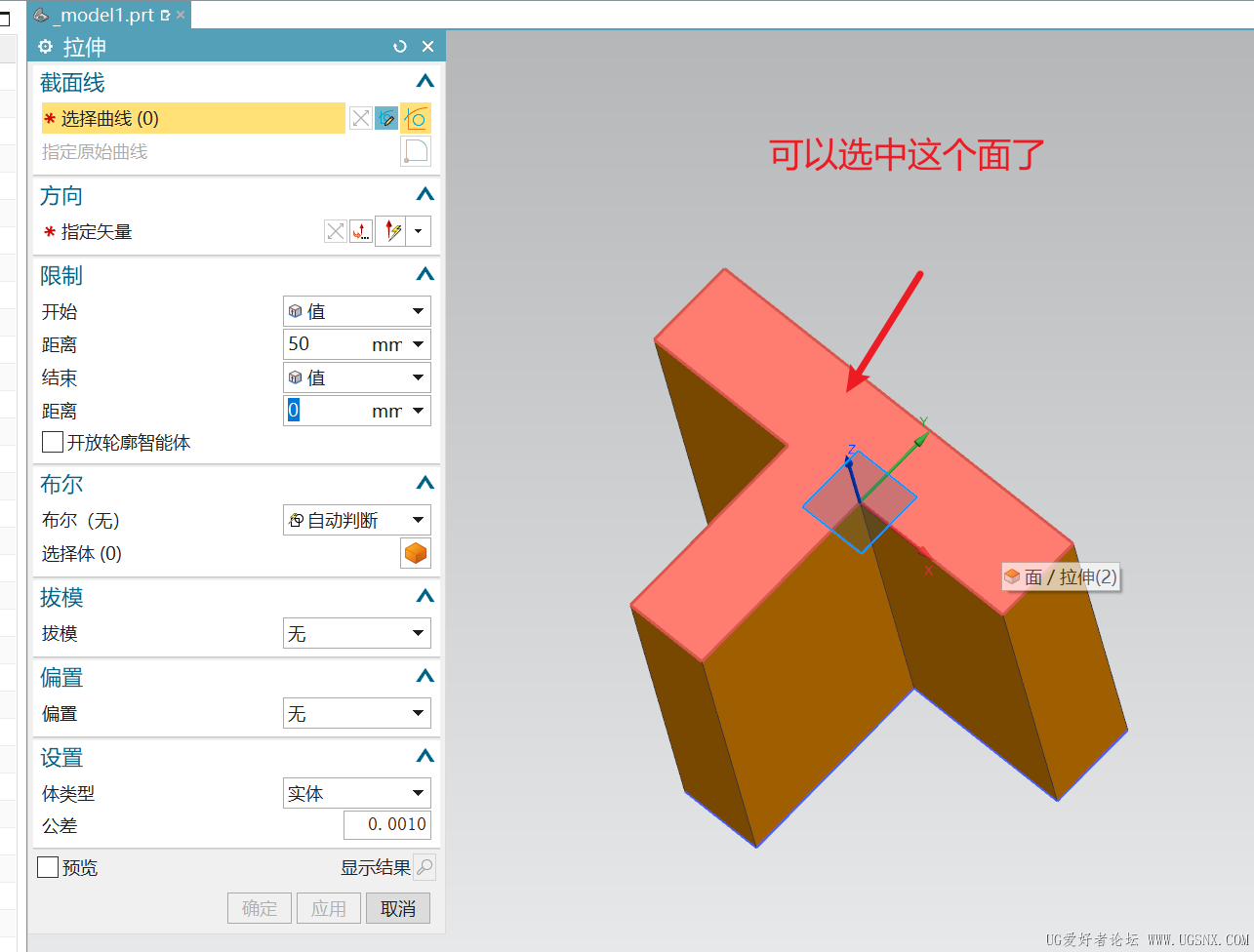

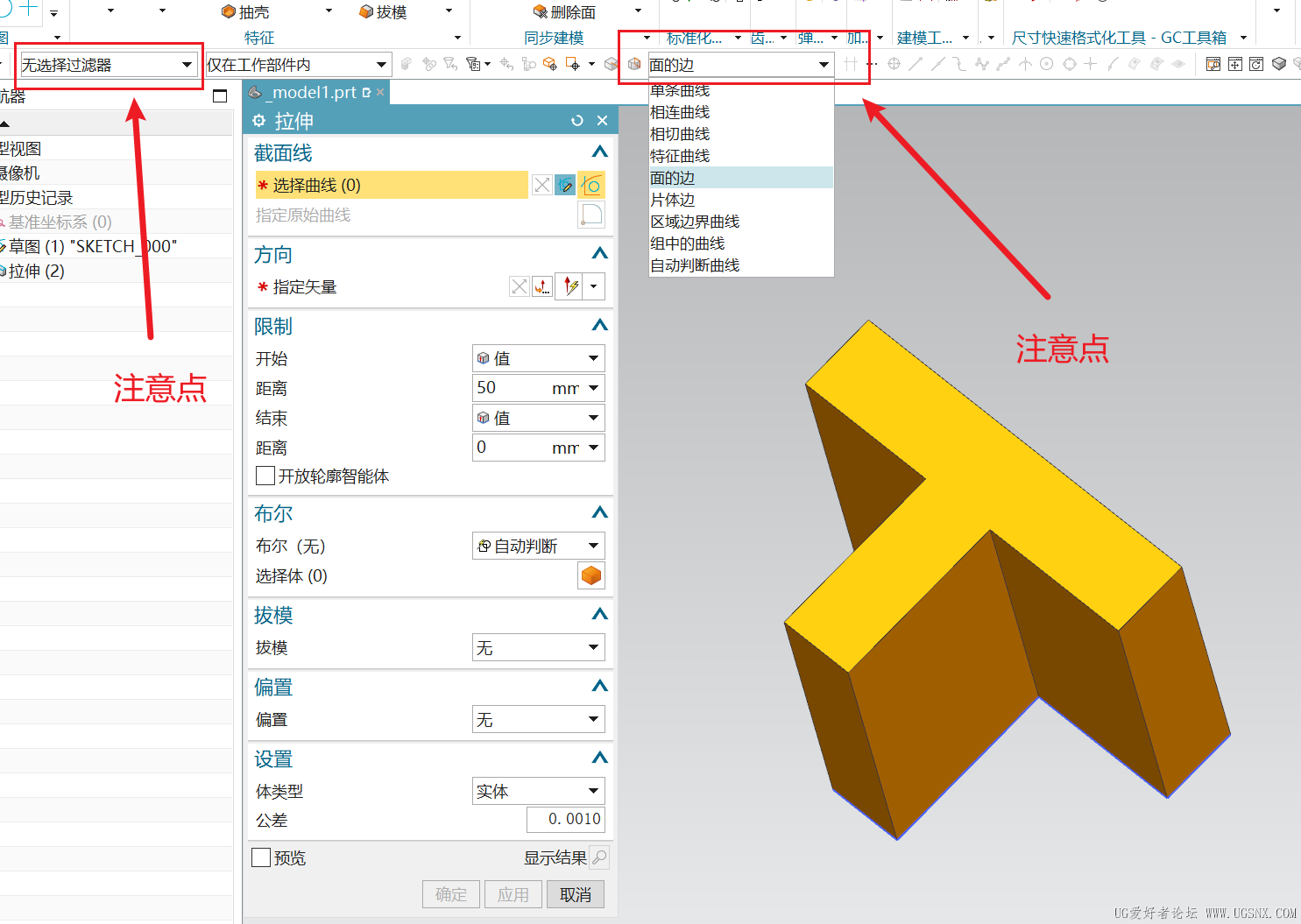

发表于 2025-6-26 11:25:42 | 显示全部楼层 |阅读模式
UG建模模式中,直接引用实体的面进行拉伸

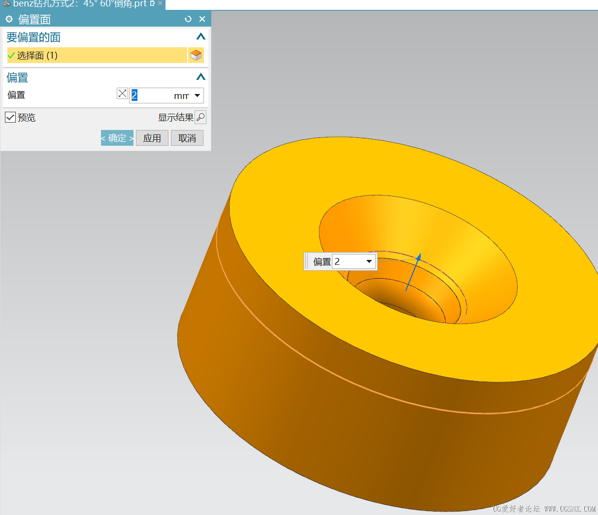

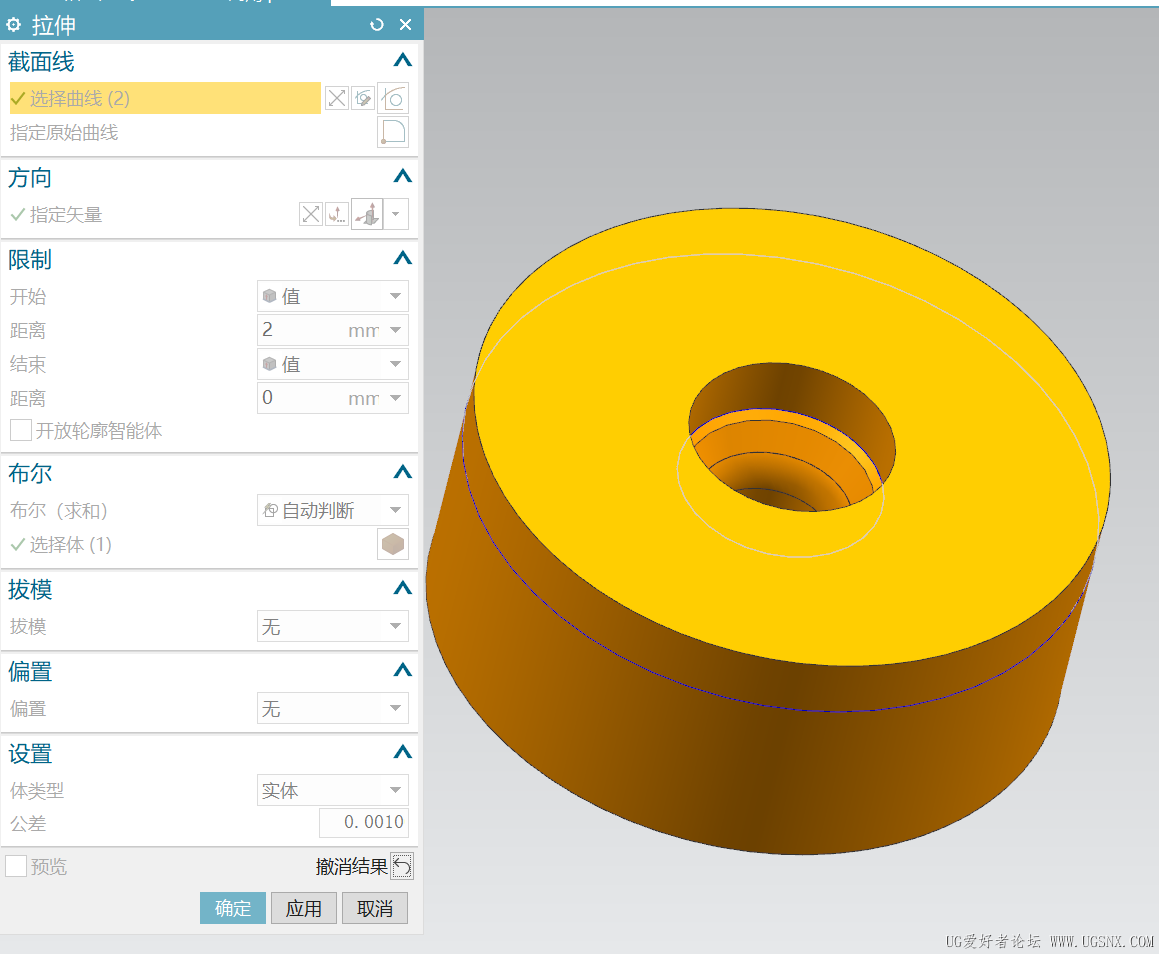

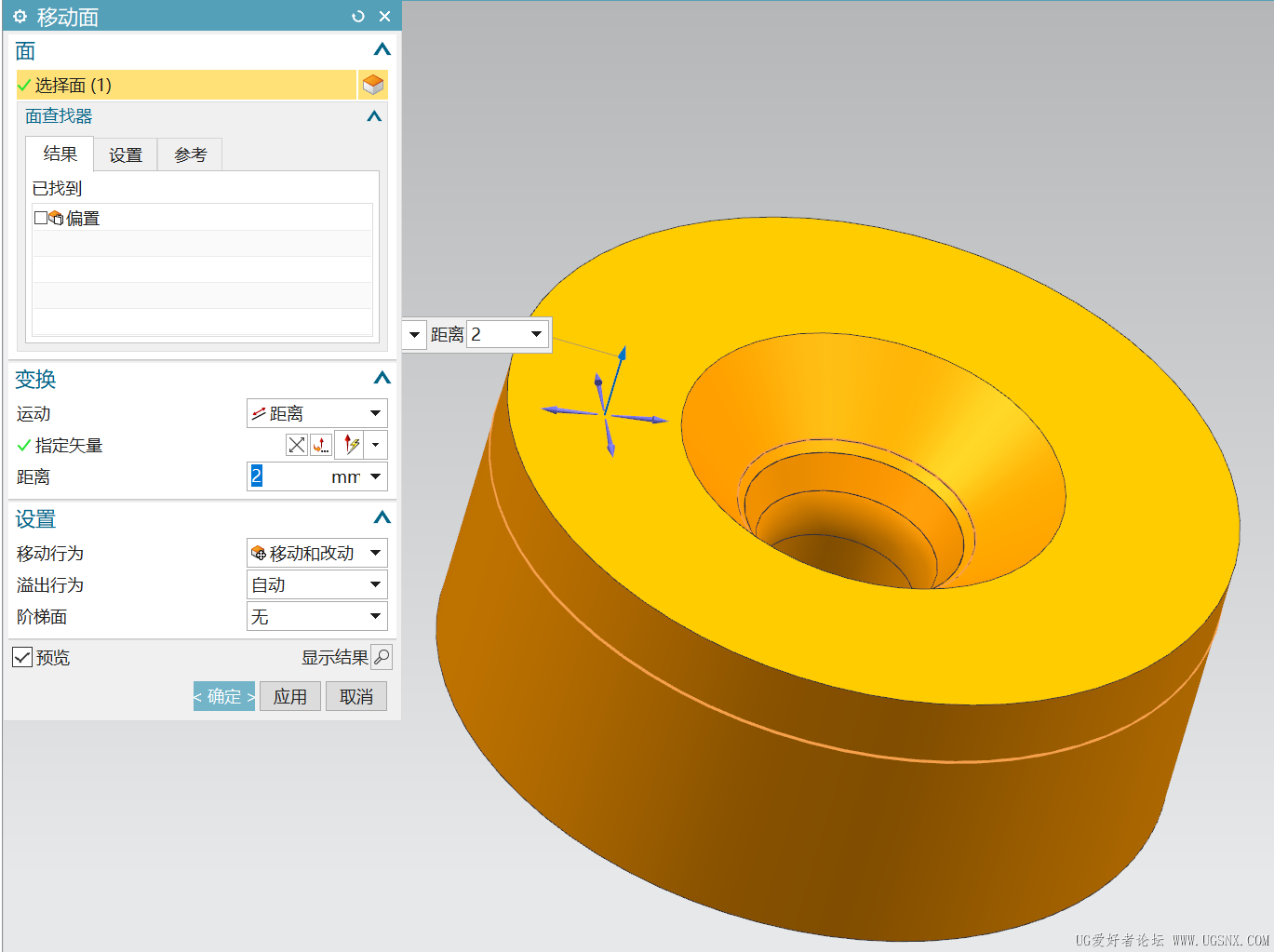

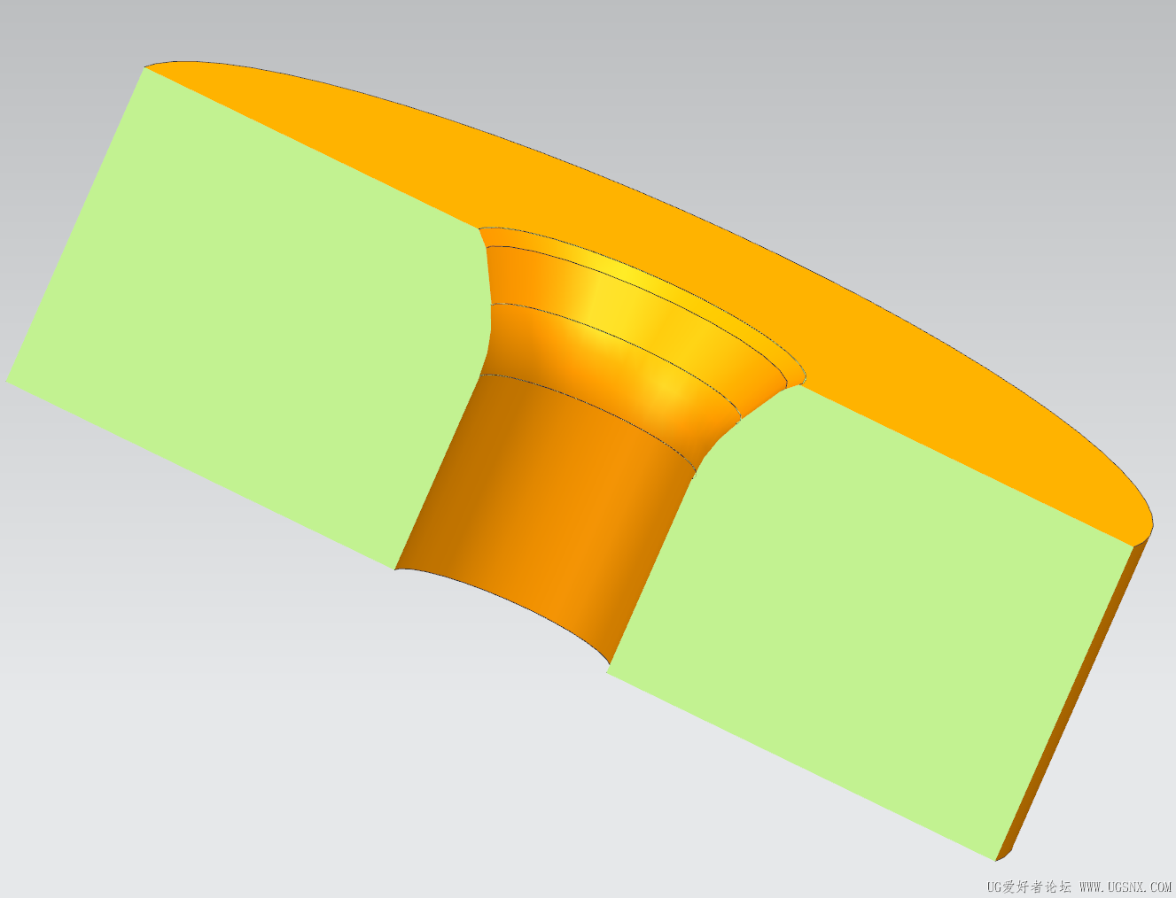

 楼主| 发表于 2025-6-26 14:51:39 | 显示全部楼层
谢谢,有些时候又有区别,下面是原始零件剖视图和移动面、偏置面、和拉伸面的效果:
原始零件剖视图
原始零件剖视图
拉伸效果
拉伸效果
移动面
移动面
偏置面
偏置面

发表于 2025-6-26 14:13:55 | 显示全部楼层
偏置面也行

发表于 2025-6-26 13:20:48 来自手机 | 显示全部楼层
偏置区域
