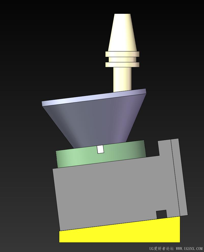

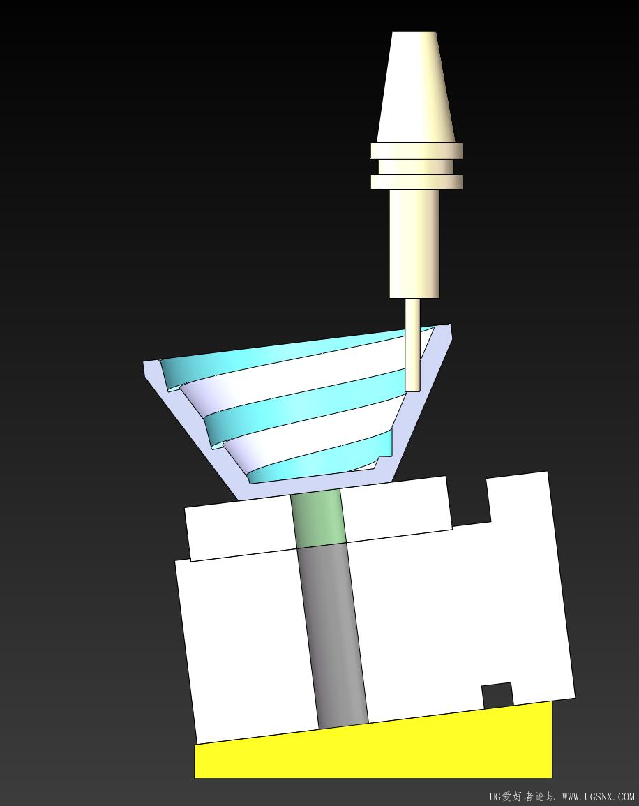

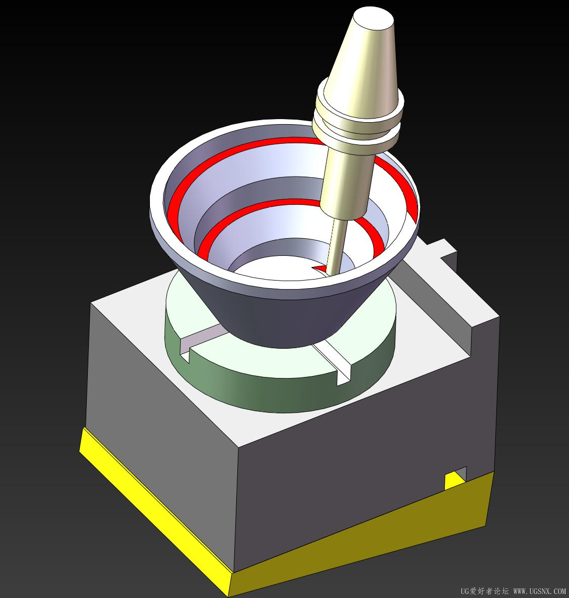

[求助] 这样摆角度的4轴怎么出程序的

发表于 2025-6-30 15:12:19 | 显示全部楼层
你的意思是出五轴四联动程序吧?相对于矢量,参考Z方向就行的。

发表于 2025-6-28 16:16:38 | 显示全部楼层
里面的结构看不到,弄成透明的难道不会?

发表于 2025-6-28 16:53:25 | 显示全部楼层
正常出,只要角度没错

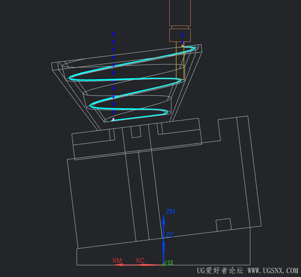

 楼主| 发表于 2025-6-29 14:58:43 | 显示全部楼层
付磊好 发表于 2025-6-28 16:53
正常出,只要角度没错
这个锥度螺纹,怎么定旋转中心的?有倾斜度

 楼主| 发表于 2025-6-29 15:03:50 | 显示全部楼层
豆腐羹 发表于 2025-6-28 16:16
里面的结构看不到,弄成透明的难道不会?
111.jpg 这样的

发表于 2025-6-30 11:12:22 | 显示全部楼层
要改后处理里面旋转轴的矢量方向
36

 楼主| 发表于 2025-6-30 15:06:05 | 显示全部楼层
hyc940429 发表于 2025-6-30 11:12
要改后处理里面旋转轴的矢量方向
这样就搞不来了。有其他方法吗?

 楼主| 发表于 2025-7-3 14:34:43 | 显示全部楼层
不是的。我是说四轴联动做这个。五轴四联动的程序这样摆角度是怎么定位的?我这只有四轴
