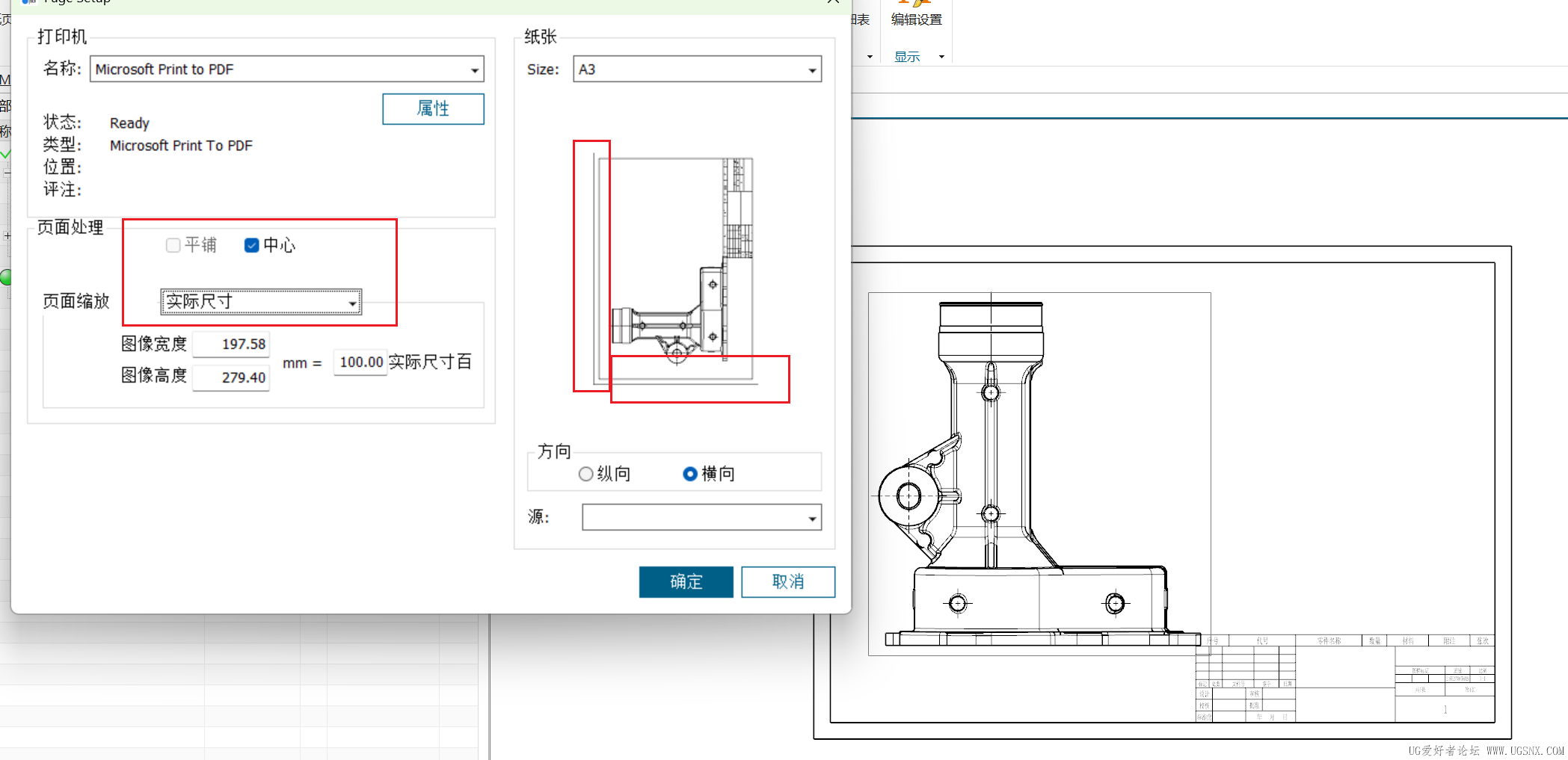

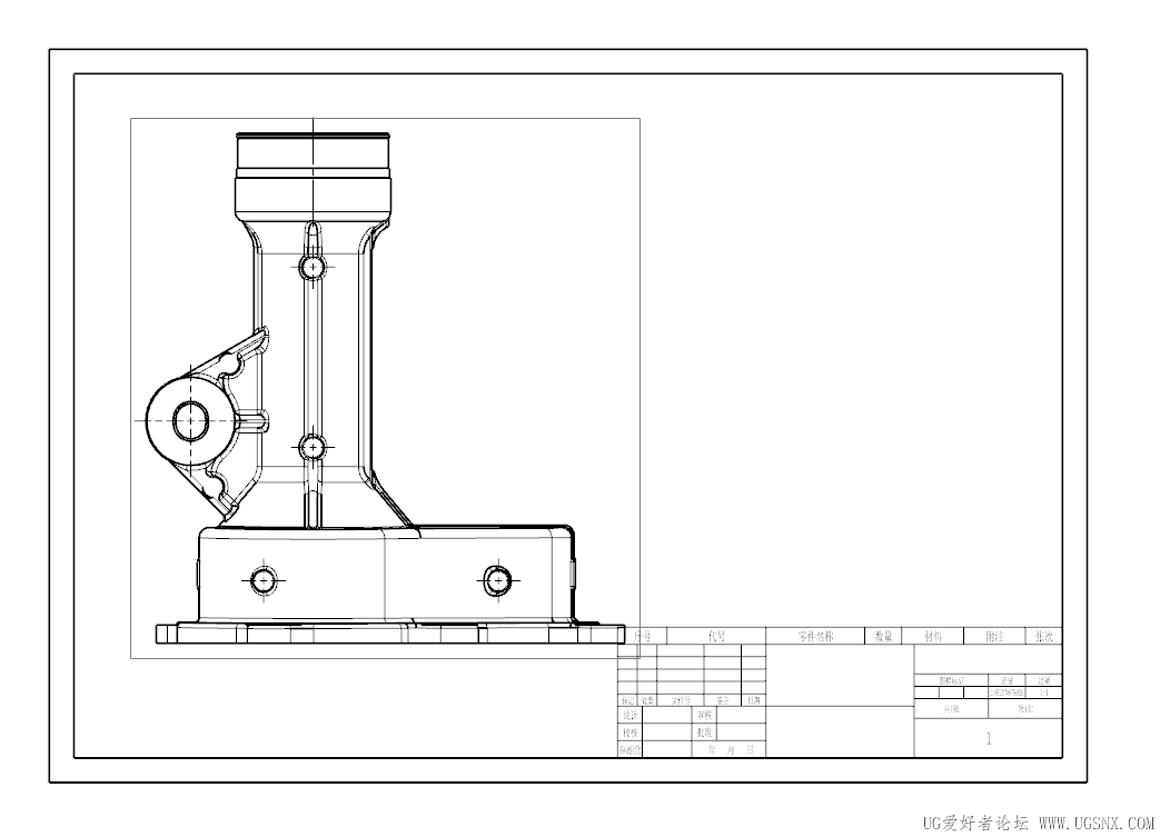

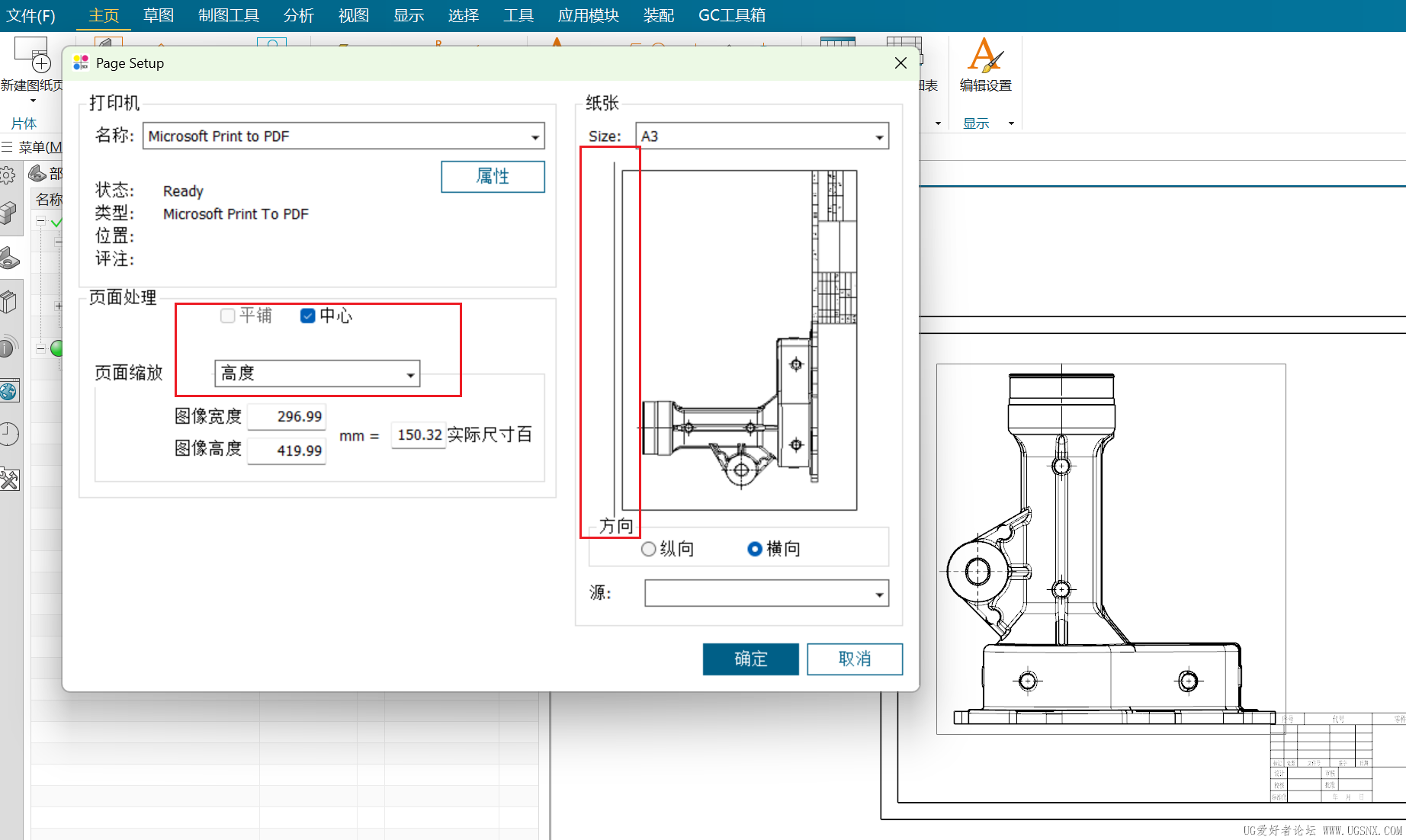

大家好,这里向大家求助一个关于NX231和NX2212工程图打印成PDF文件图框显示问题,我在完成工程图之后,如图一,将工程图打印成PDF,但是不论我选择哪一个打印机,打印如何设置,打印图纸都会有两条或一条边框无法显示出来,如图二、三,实际打印成PDF文件之后,边框也是有缺失。

发表于 2025-7-5 08:57:35 | 显示全部楼层
把图纸导出到cad有这个现象吗

发表于 2025-7-5 10:51:24 | 显示全部楼层
是不是工程图模板的问题?

发表于 2025-7-5 11:16:20 | 显示全部楼层
为什么你的是A3纸?你的打印机是打印到A3纸上的?

 楼主| 发表于 2025-7-6 11:25:07 | 显示全部楼层
是的,包括更换不同打印机测试过,图纸模板也使用官方自带的测试过,都会出现这个问题。

 楼主| 发表于 2025-7-6 11:26:38 | 显示全部楼层
付磊好 发表于 2025-7-5 08:57
把图纸导出到cad有这个现象吗
没有测试过,我出图都是UG直接出,不会再倒到CAD去

 楼主| 发表于 2025-7-6 11:27:24 | 显示全部楼层
阿瑟如果 发表于 2025-7-5 10:51
是不是工程图模板的问题?
不是,官方自带模板也这样,更换不同打印机也会出现
