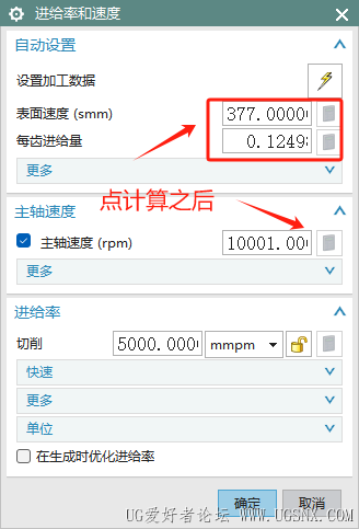

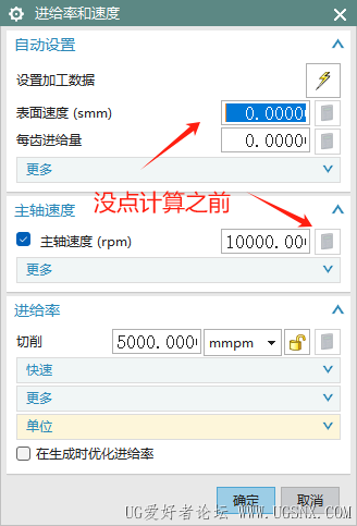

有没有大佬知道这个转速表不点这个计算器会不会影响到啥

发表于 2025-7-5 12:29:49 | 显示全部楼层
没什么用  只是帮你算了这个数据而已  但是你不点  点确定之后可能进给会变 最好点一下计算器然后转速什么的没变 你再确定退出去

发表于 2025-7-5 14:00:16 | 显示全部楼层
用户定义里面有个设置可以忽略这个点计算机的问题,把那个运行助理打钩取消,下次就不用每次都自己去点计算机了

发表于 2025-7-5 14:00:23 | 显示全部楼层
最好点一下计算器

发表于 2025-7-5 14:29:30 | 显示全部楼层
32212110 发表于 2025-7-5 14:00
用户定义里面有个设置可以忽略这个点计算机的问题,把那个运行助理打钩取消,下次就不用每次都自己去点计算 ...
“运行助理”在哪里?找不到

 楼主| 发表于 2025-7-5 14:29:38 | 显示全部楼层
阿瑟如果 发表于 2025-7-5 14:00
最好点一下计算器
我觉得没把刀都要点一下麻烦的要死,我都不点,目前转速没变进给没变,外面操机的没有问题提给我我都没管了

发表于 2025-7-5 14:53:19 | 显示全部楼层
卖刀具的可能会给你的加工参数就是上面两组,你就可以输入进去计算下,然后再根据实际情况调整下面两组参数(刀具直径和刀刃数要设置正确)。
等你经验丰富了,就不用管上面两组参数了,直接填转速和进给。
