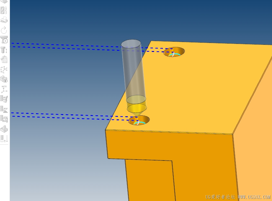

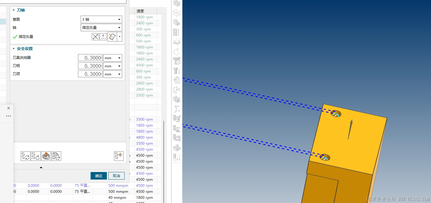

发表于 2025-7-9 18:32:58 | 显示全部楼层 |阅读模式
2506多轴去毛刺进刀有问题
2696
2696
发表于 2025-7-10 11:38:50 | 显示全部楼层
mcs里安全平面设定单一方向 ,工序里移刀继承了,强制返回那个安全平面

发表于 2025-7-9 18:55:42 | 显示全部楼层
确定不是你设置的问题?

发表于 2025-7-9 20:32:03 | 显示全部楼层
试试重新选一下刀轴重新生成一下看看

发表于 2025-7-10 08:18:54 | 显示全部楼层
来搞笑的吧。重新指定Z方向吧。

发表于 2025-7-10 08:28:48 | 显示全部楼层
是不是主坐标设置的不对

 楼主| 发表于 2025-7-11 09:59:03 | 显示全部楼层
付磊好 发表于 2025-7-10 08:28
是不是主坐标设置的不对
四轴编的
