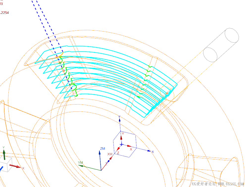

发表于 2025-7-9 21:02:04 | 显示全部楼层 |阅读模式
如下图所示
_model1.prt (753.37 KB, 下载次数: 10)
29
3377
35479
活跃会员论坛元老
发表于 2025-7-10 07:41:05 | 显示全部楼层
目测是刀轴问题导致R角那里加工不到 所以才出现刀路断掉

发表于 2025-7-10 08:23:36 | 显示全部楼层
这个用可变轮廓铣,螺旋下刀好点吧

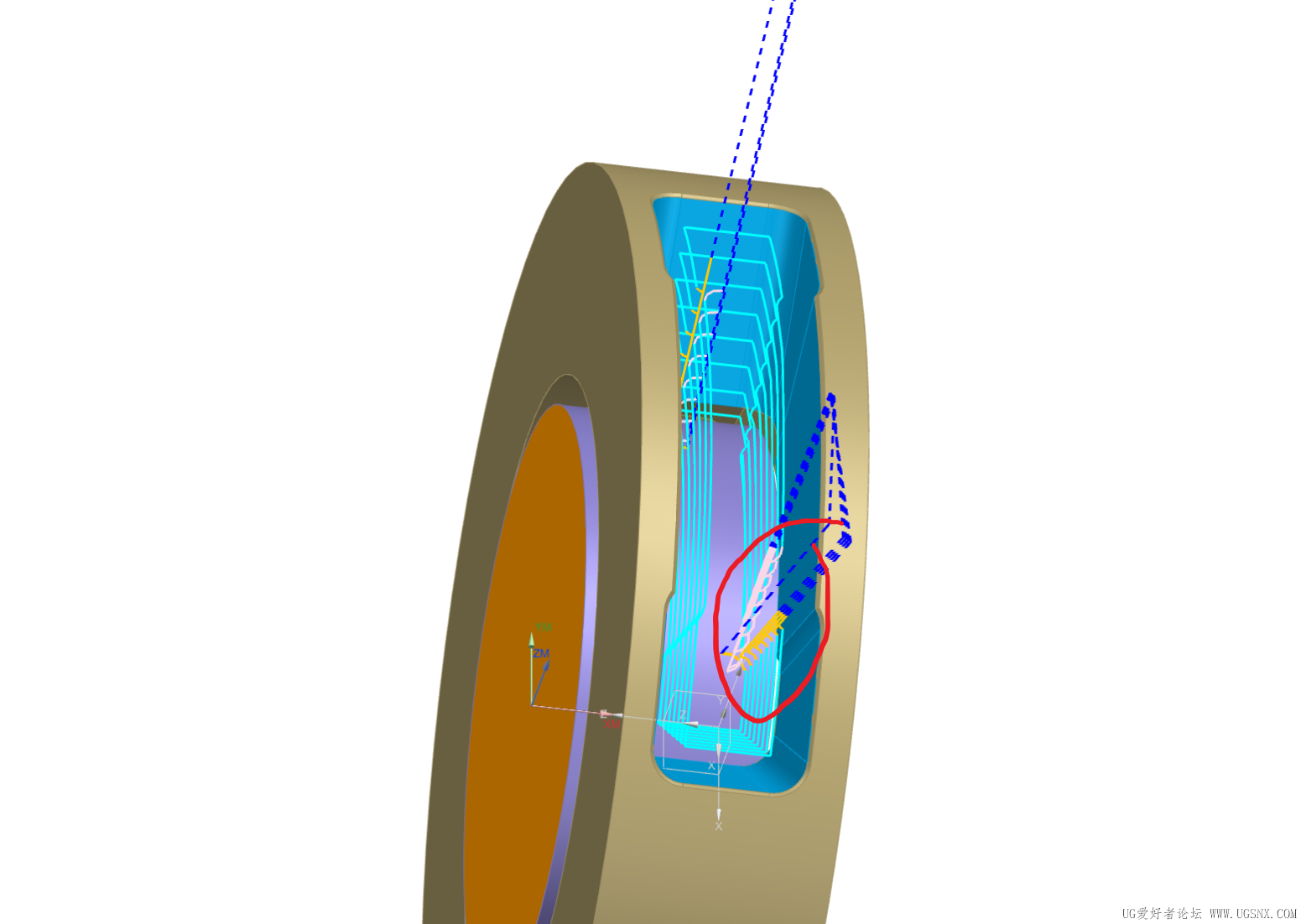

发表于 2025-7-10 08:43:26 | 显示全部楼层
进退刀不对吧..........

发表于 2025-7-10 09:45:17 | 显示全部楼层
换个位置。

发表于 2025-7-10 09:47:48 | 显示全部楼层
在那4个尖角倒个0.2的圆角就好了。要是出来的程序是五轴的就用可变轮廓铣
31
356
356
发表于 2025-7-10 16:07:37 | 显示全部楼层
有个小碎面没选上
