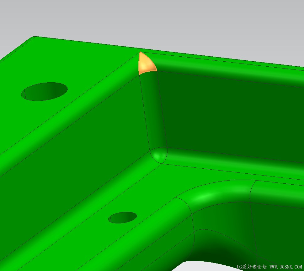

各位大大好
请教反光的外R转角处过渡区会变内R,有推荐的工法清转R角的吗,谢谢

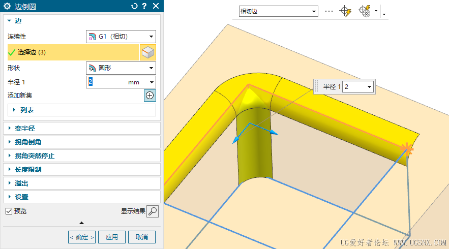

发表于 2025-7-10 16:31:31 | 显示全部楼层
先倒竖向的 再倒横向的

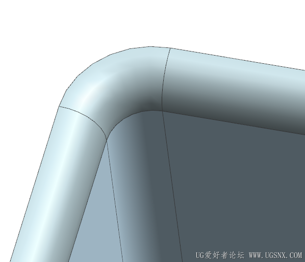

发表于 2025-7-10 14:56:55 | 显示全部楼层
正常不该是这样吗

发表于 2025-7-10 17:53:31 | 显示全部楼层
圆角重新排序一下就可以了!

发表于 2025-7-10 19:29:27 | 显示全部楼层
同步建模---- 圆角排序

发表于 2025-7-10 19:54:41 来自手机 | 显示全部楼层
调整倒R顺序

发表于 2025-7-12 09:41:27 | 显示全部楼层
倒三角的时候 三个一起选上 不要先倒上面的 再倒中间的
