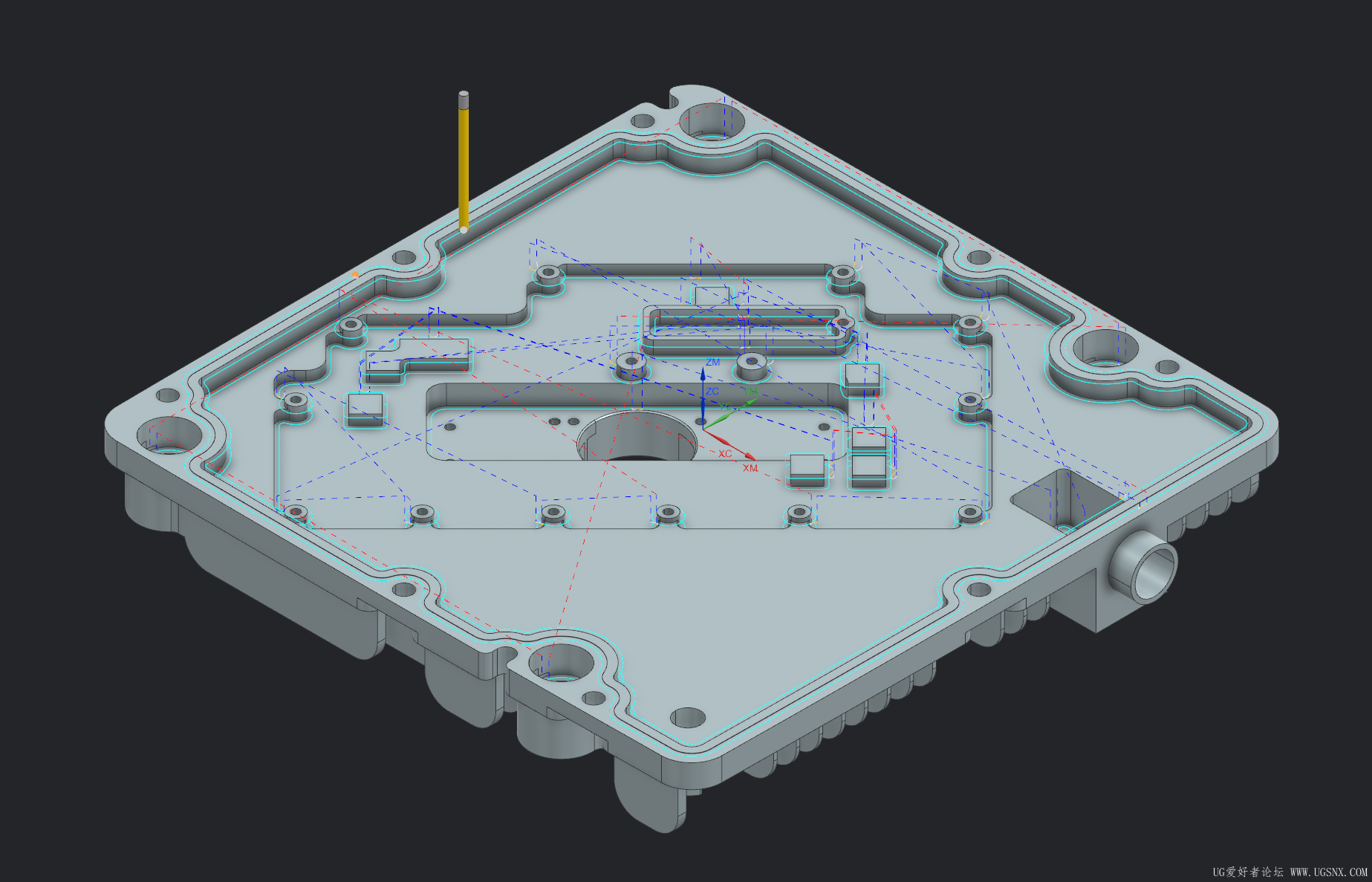

为什么我的等高一键光侧,z向会分层,还有多余刀路

切屑层深度改成0

发表于 2025-7-11 11:47:22 | 显示全部楼层
切削层,改为仅在范围底部

发表于 2025-7-11 08:50:19 | 显示全部楼层
切削层的问题

发表于 2025-7-11 09:27:15 | 显示全部楼层
深度控制的

发表于 2025-7-11 21:31:24 | 显示全部楼层
恶魔木 发表于 2025-7-11 11:47
切削层,改为仅在范围底部
设置了,没用呀

发表于 2025-7-11 21:37:00 | 显示全部楼层
切削层,改为仅在范围底部
没有用,跟我用型腔铣一键光侧搞出来的刀路一样,基本没什么变化

发表于 2025-7-12 08:12:49 | 显示全部楼层
下刀深度改0 你这是直升面为什么不用平面铣?

发表于 2025-7-12 20:04:42 | 显示全部楼层
刚从mastercam 叛逃过来,灵感来自花生米
