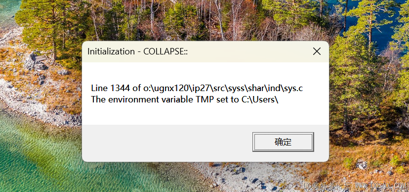

[求助] 安装UG12后打开软件出现这个对话框,求高手指教。
发表于 2025-7-19 16:27:29 | 显示全部楼层 |阅读模式

发表于 2025-7-19 16:45:41 | 显示全部楼层
你在C盘创建个tmp空文件夹试试

发表于 2025-7-20 08:22:33 | 显示全部楼层
没有安装好,或者安装过程中被杀毒或防火墙阻拦了某些文件,导致错误,建议重装

发表于 2025-7-20 09:04:41 | 显示全部楼层
关闭防火墙和杀毒软件,然后工具箱一键安装,哪会出现这样的情况!

发表于 2025-7-20 12:43:16 | 显示全部楼层
解压安装时关闭防火墙杀毒软件
 楼主| 发表于 2025-8-1 15:09:35 | 显示全部楼层
谢谢大家,都试过了,还是不行

发表于 2025-8-5 15:24:01 | 显示全部楼层
(2)原因:
因为你的系统用户名为中文,虽然NX10.0开始就支持了中文,但在某些情况下,中文还是偶尔会出问题,比如当前的中文系统用户名,WIN8以后,很多都是在线的微软账户,同时很多人也创建的中文账户名称,这种情况极易容易出现这样的问题
3)解决方法:
①、打开电脑的C盘,新建一个名字为TEMP的文件夹
②、回到电脑桌面,依次进行:鼠标右键“我的电脑”→属性→高级系统设置
③、然后选择高级系统设置→高级→环境变量
④、进入环境变量,然后系统变量下的点击新建,
⑤、进入新建系统变量窗口后,把变量名输入为:UGII_TMP_DIR变量值为刚才在C盘新建的TEMP文件夹,(变量值可以通过点击浏览目录来选择完成)。然后点确定。OK!问题解决!
(4)附言:
以上创建C盘和TEMP文件夹名称不是必须的,比如我可以把TEMP命名成XXX,把C盘放在D盘,都没关系,只要是英文路径就可以了
