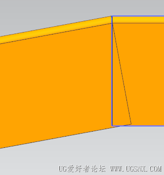

[求助] 钣金弯边两个不同角度弯了以后重叠了一部分
37
37
发表于 2025-7-19 17:24:26 | 显示全部楼层 |阅读模式
1752895231470.jpg 如图所示,试着重新加了草图减了一部分,但是吧下半截也减了,这样缺口就比较大了,有大佬教教如何解决吗

发表于 2025-7-19 22:23:47 | 显示全部楼层
用轮廓弯边命令

发表于 2025-7-20 07:05:40 | 显示全部楼层
不想重做,可以倒斜角,重做可以用轮廓弯边,里面有斜接角度选项
