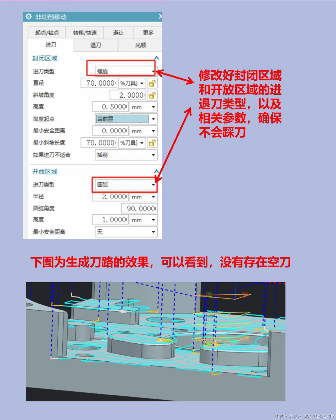

UG 型腔铣-光底参数

我经常用这个方法,很方便.有些复杂的面还是要分开生成才行.

新同志好,老手不这样光面,肯定是有原因的。
