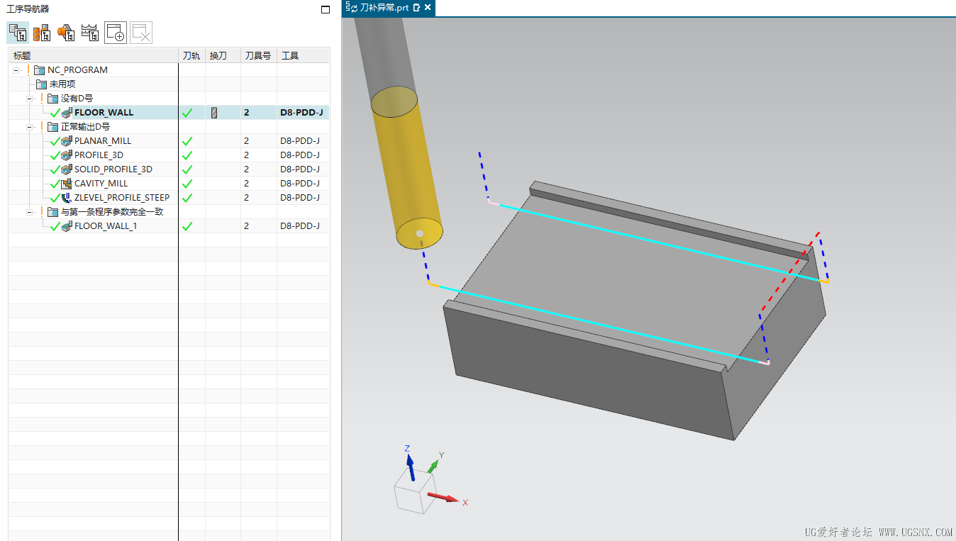

这个图,第一条程序是底壁铣,后处理出来有G41和G40,就是没有D号。
后面的程序分别是用 平面铣、3D轮廓铣、实体3D轮廓铣、型腔铣、深度轮廓铣做的,都能正常输出D号。
最后一条是用底壁铣重新做的,与第一条程序的参数完全一致,也能正常输出D号。
唯独就是第一条程序,用别的后处理试了也没有D号。
不知道大家是否也碰上过这样的情况?对了,版本是2306。

 楼主| 发表于 2025-8-14 15:34:09 | 显示全部楼层
大佬果然是神探,一下就破案!
可我压根就没展开看过这里,哪知道会取消勾选,其它的都是默认勾选上的
