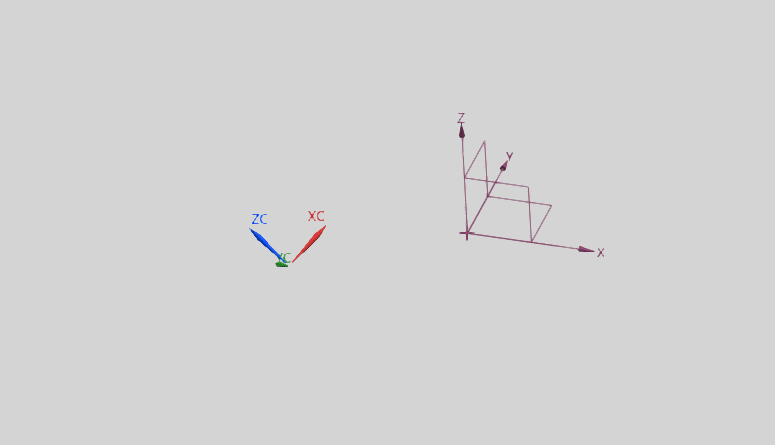

怎样用,便捷或最便捷的方法,将:这个基准坐标系的3轴方向与工作坐标系一致,但原点保持不变。

工作坐标系就是为了到处跑的。最好不要用他关联任何的东西。

把工作坐标放到基准上去不就行了?或者在工作坐标上创建基准坐标。

是个好方法,但改变了工作坐标系,其它与之关联的,会不会受影响

这样是不是你想要的,基准坐标系原点不动

这个不行的,原点找不到

我摸索出一个笨方法,先在原始工作坐标位置保存一个坐标系,再去基本坐标系原点位置保存一个和工作坐标系方向一致的坐标,最后直接参考第二个csys
