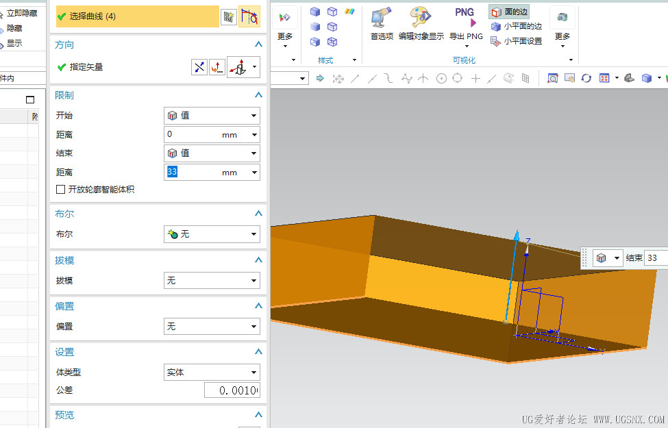

如题,拉伸实体截面显示为空心,没搞懂为什么这样
实体截面显示为空心
实体截面显示为空心

如果不是显示问题就是截面没有封闭

空心的即为片体

看一下草图是不是完全封闭了

大概率草图问题。

草图有问题

线没封闭吧。

如果是选的草绘线一般是没封闭,如果是其他线则是线不在同一平面上。

截面没有封闭,拉伸出来就是片体,封闭的拉伸了才是实体

草图曲线没有闭合
