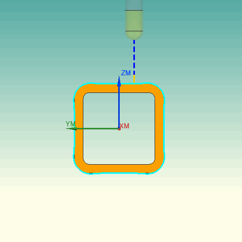

       各位大佬,近期在用ug12编程的时候,遇到一个问题,我们这边应用主要是激光切割  ,所以使用的加工方式是五轴曲面铣,线驱动,垂直于部件,
现在遇到的问题是想在快到圆角位置的时候,C轴提前做旋转动作,放在在小圆角位置上的C轴响应不过来,导致圆角位置过渡烧伤

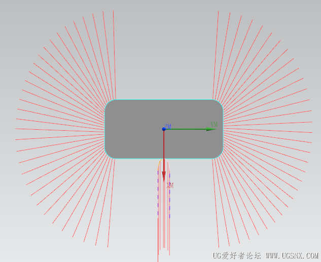

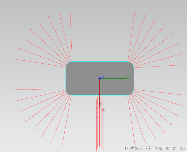

刀轴控制好,你应该是所有刀轴旋转都在拐角上 wechat_2025-09-05_111238_258.png ,你试试第二种刀轴方式 wechat_2025-09-05_111135_074.png

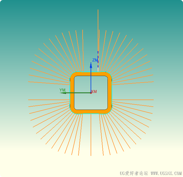

想要这样的效果吧。。。

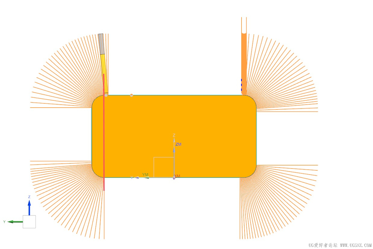

可以考虑把直线用C轴角度输出,问题很好的就解决了

PixPin_2025-09-06_09-46-38.png 这种事你想要的刀路吗?
