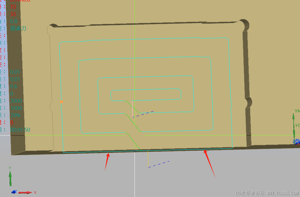

UG平面铣的延伸是那个参数控制
1122.prt (336.48 KB, 下载次数: 1)
此边延申
此边延申

发表于 2025-9-8 08:05:38 | 显示全部楼层
用边界余量!

发表于 2025-9-8 13:42:12 | 显示全部楼层
切削区域,刀具延展量

发表于 2025-9-8 14:44:40 | 显示全部楼层
切削区域,刀具延展量

发表于 2025-9-9 13:36:56 | 显示全部楼层
在选线那里给余量
