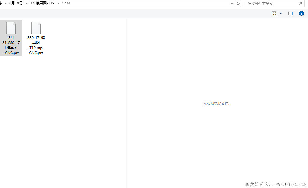

今天上班,发现不能预览.prt文件了。
更改图标之类的方法,都不管用了。

NX缩略图修复工具V1.0.rar (32.58 KB, 下载次数: 15) 试试这个
确保你的环境变量UGII_BASE_DIR值已经指向你的当前NX程序目录,比如我的:UGII_BASE_DIR=C:\Program Files\Siemens\NX

谢谢大佬。现在终于能看到预览了,不然找以前的刀路,非常恼火.
也不知道为啥,突然变成这样
