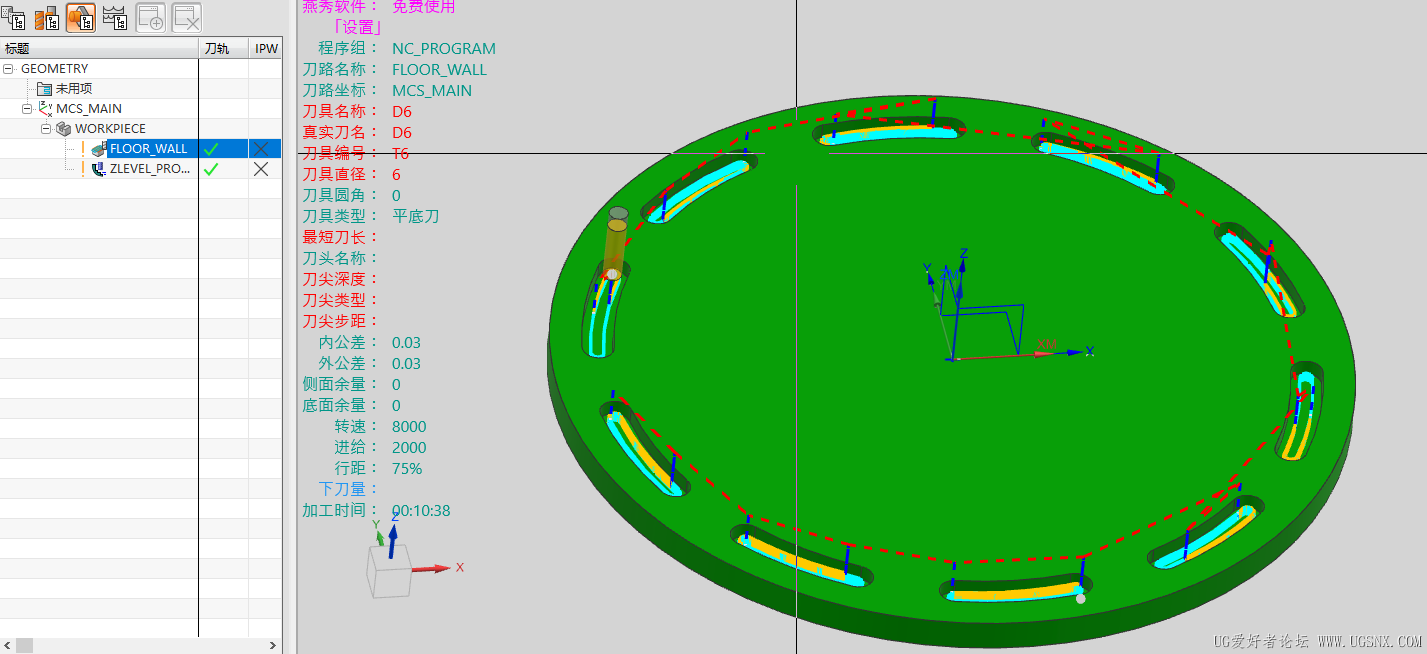

有大佬知道的吗
底壁铣不能按照顺序加工
底壁铣不能按照顺序加工
底壁铣不能按照顺序加工
版本2306这里都试了一遍 没啥效果
版本2306这里都试了一遍 没啥效果
版本2306这里都试了一遍 没啥效果

发表于 2026-5-12 09:12:26 | 显示全部楼层
我试了试,什么都没动【NX2312】

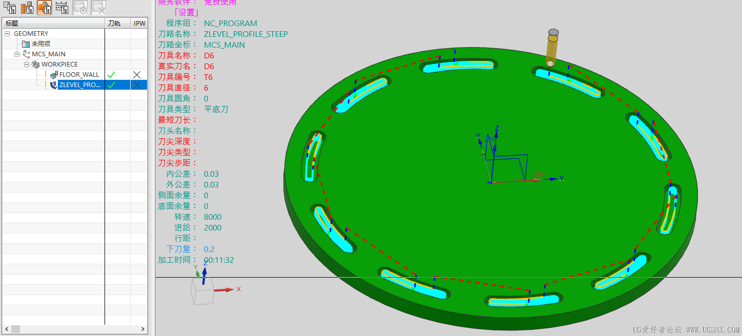

发表于 2026-5-11 16:59:50 | 显示全部楼层
1.png 2.png 刚才又试了一次,成功了。不知道是不是运气。你自己试试吧。

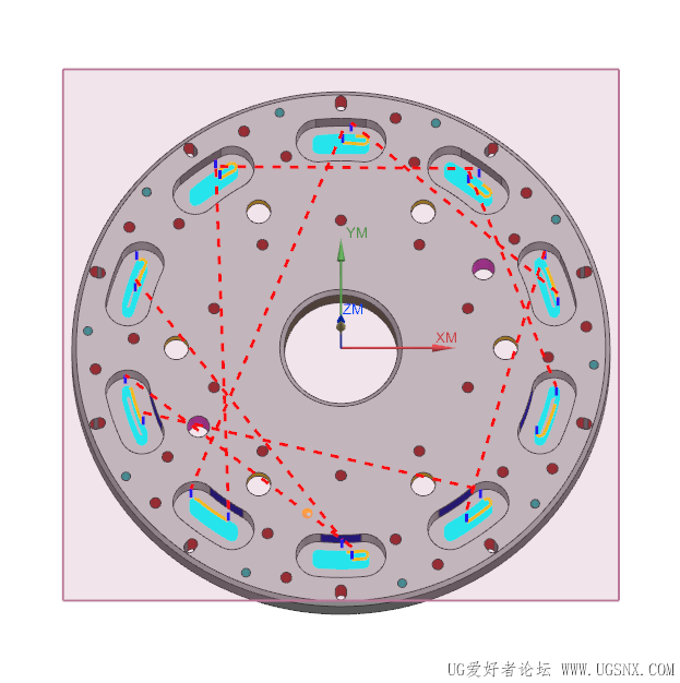

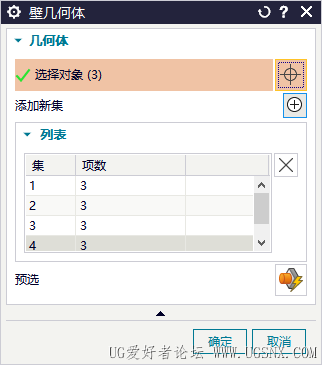

发表于 2026-7-1 11:36:29 | 显示全部楼层
一个区域添加一个新集层,优先就可以解决。像第三张加图这种很难做到不乱
