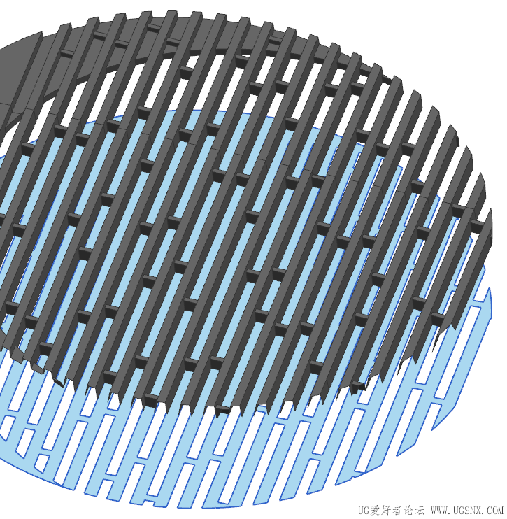

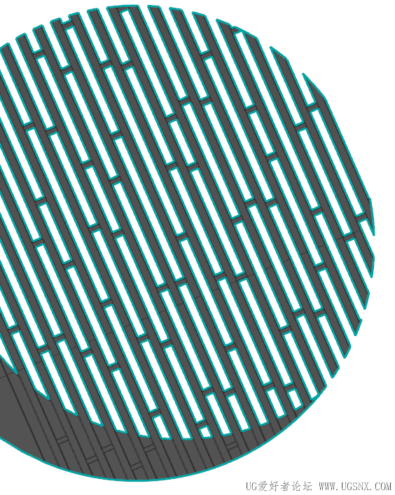

请教一下各位大神,怎么能投影体的边界,而不是面的边界,主要目的是想算一下网罩在某一方向的开孔率,替换网罩面会出现错误,所以用这种笨办法,有大神有更好办法请指教一下,麻烦了 谢谢。文件与图示是用别的软件投影的,请问NX能不能做到
123123.rar (595.74 KB, 下载次数: 3)

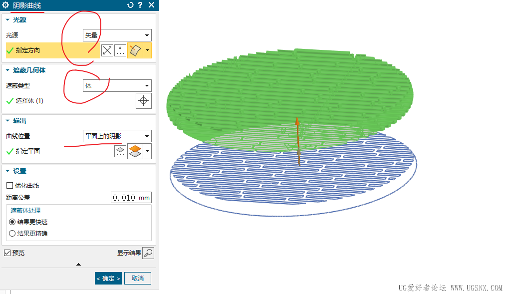

制图模块投影是能想到的比较快的方法(可以自选方向)

请教一下  你这是哪个版本  NX12没有这个命令
2312,nx12确实没有
