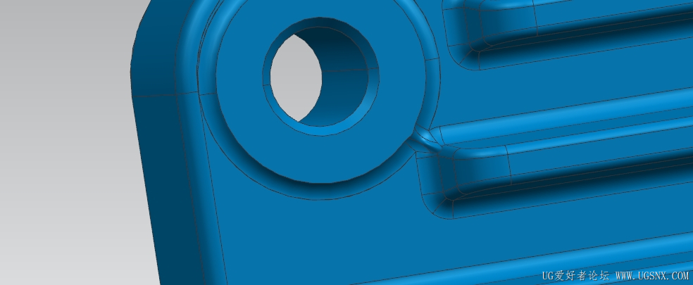

同步建模的删除面没删得掉,有什么其他办法吗?新手求助各位大神前辈

玩过三国杀嘛,这个跟判定牌的判定顺序一样。如果这个模型开始建模时的顺序是圆弧1-圆弧2-圆弧3,那你删掉的顺序一定是圆弧3-圆弧2-圆弧1。

好像不是简单删除面就能搞定,不知道是不是你想要的效果呢

R角到平面了 , 你平面拉伸出来就行了

哈哈没玩过,但是明白你说的意思了,已经删除掉了,就是还有一些地方删不掉,还在摸索

边上还有一些不知道怎么删除

谢谢大家已经都删除了
