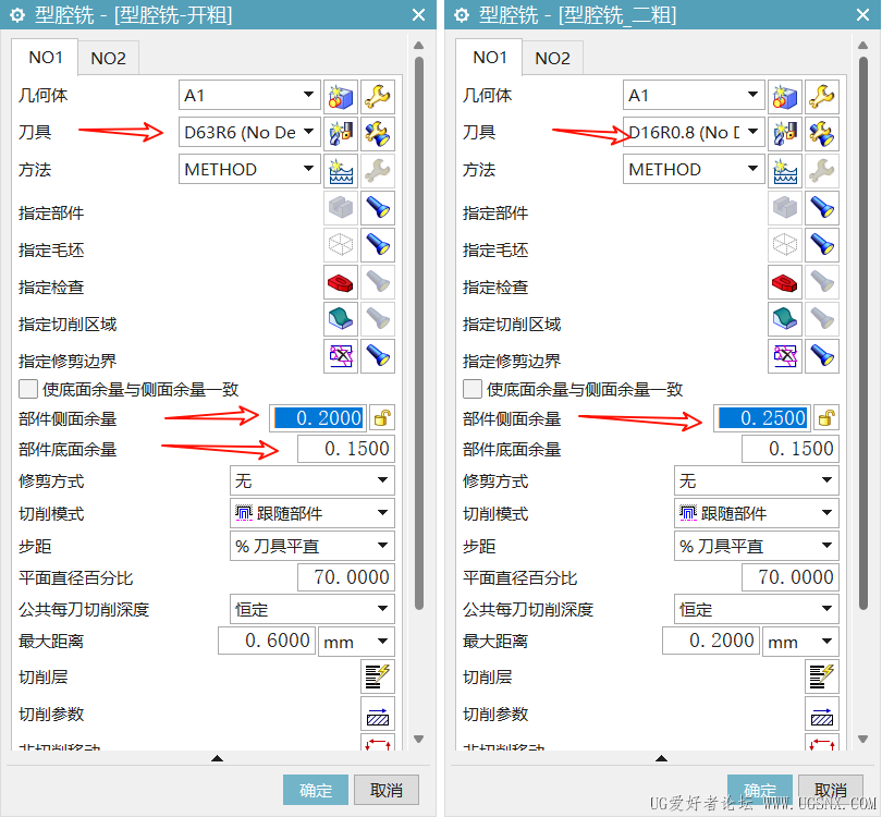

是个菜鸟,还在学编程过程中,看到有些视频二粗都加大部件侧壁余量。为什么?

防止开粗刀磨损或者不到位 避免二粗刀碰撞刀柄断刀.................

修剪一些多余刀路, 如果刚好和一粗设置一样,或者小于一粗。有些地方已经开粗到位了。 二粗还要去走一遍。浪费时间

减少多余刀路,节省时间

表示赞同。

楼主,你这个面板里的NO1和NO2是两套不同参数吗,怎么做到的能传授传授吗

两把都是飞刀,没有那么讲究
