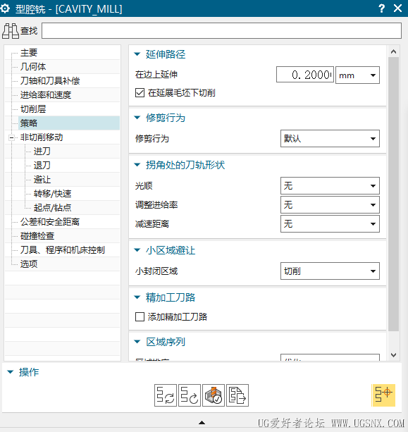

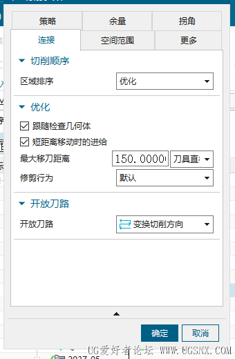

我用的是2206版本,别人12版本的型腔铣里“连接”有“开放刀路”可选“变换切削方向”,我这个高点的版本里面没有,是什么情况?
NX2206版本
NX2206版本

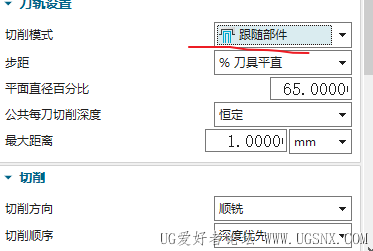

发表于 2025-9-17 15:08:44 | 显示全部楼层
21.png 切削模式改为跟随部件试试

发表于 2025-9-17 15:04:39 | 显示全部楼层
选项里面添加

 楼主| 发表于 2025-9-17 15:09:32 | 显示全部楼层
白色治愈之风 发表于 2025-9-17 15:08
切削模式改为跟随部件试试
改了就有了, 谢谢大佬
