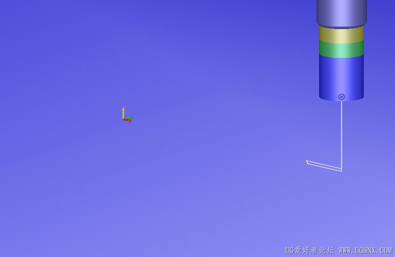

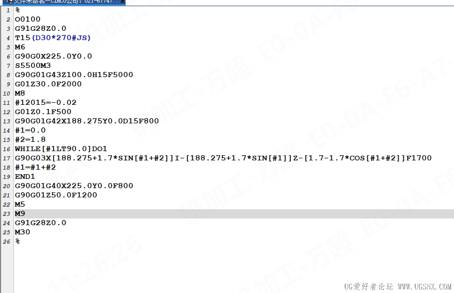

有偿求助CNC宏程序编程

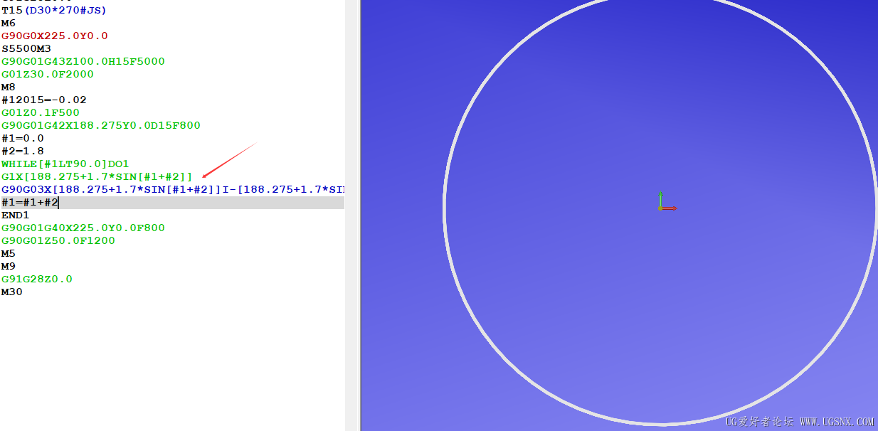

少了一个移动X轴的动作,所以模拟出不来。
G90G03X[188.275+1.7*SIN[#1+#2]]I-[188.275+1.7*SIN[#1]]Z-[1.7-1.7*COS[#1+#2]]F1700
#1=#1+#2
这样子写,就可以模拟出来了。
你这个程式有个小问题,虽然X轴一直在变大,但是X轴没有移动到第二次循环圆开始加工的地方。比如假设X18.I-18.Z-1.,下一行的起点如果变成X18.1,但是这个X18.1没有动作。但是你上机又说没有问题。

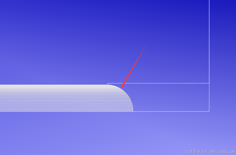

发表于 2025-9-24 11:11:02 | 显示全部楼层
是要这个效果吗?
253
1691
1691
 楼主| 发表于 2025-9-24 11:24:17 | 显示全部楼层
是的。

 楼主| 发表于 2025-9-24 11:24:39 | 显示全部楼层
fswbvip* 发表于 2025-9-24 11:11
是要这个效果吗?
是的,这个要怎么设置

模拟的路径不走圆只走个R角

 楼主| 发表于 2025-9-24 17:00:50 | 显示全部楼层
确实上机没问题,已经做过了,你这个模拟能出来,谢谢了
