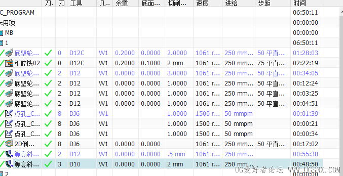

发表于 2026-5-15 16:11:13 | 显示全部楼层
后处理前过切检查,刀号问题可以修改后处理增加刀具号重复刀具号为0报警。把工序导航器拉宽,一眼检查所有刀路常规参数
图片仅供参考
