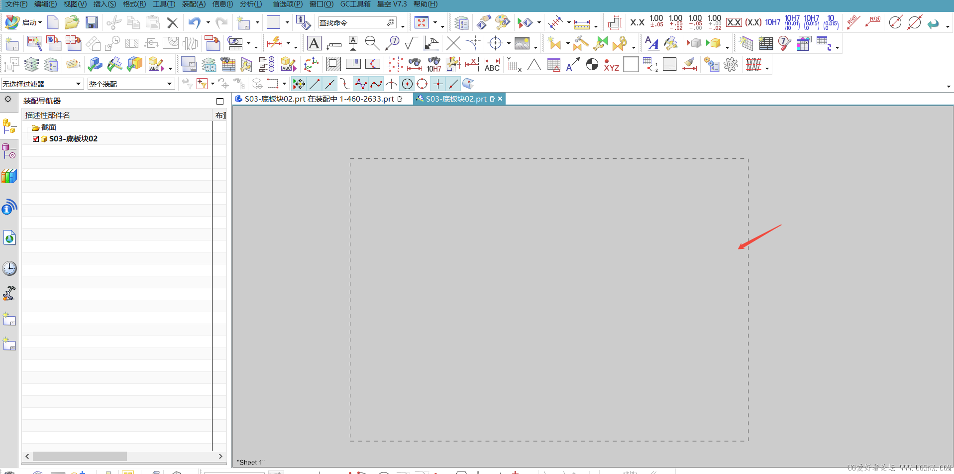

建好数模,出工程图时,点击新建图纸页,出来的界面,图框不显示出来,需要自己ctal+L打开图层,打开176 178 179图层,才能显示出来,是哪里设置问题?

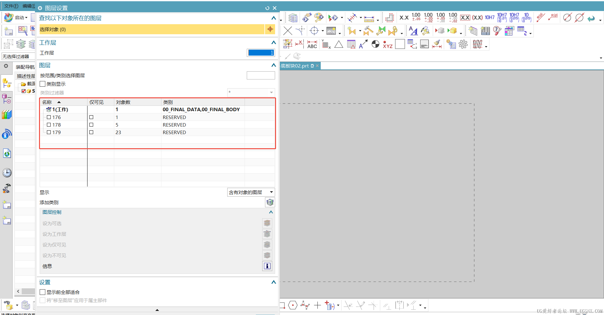

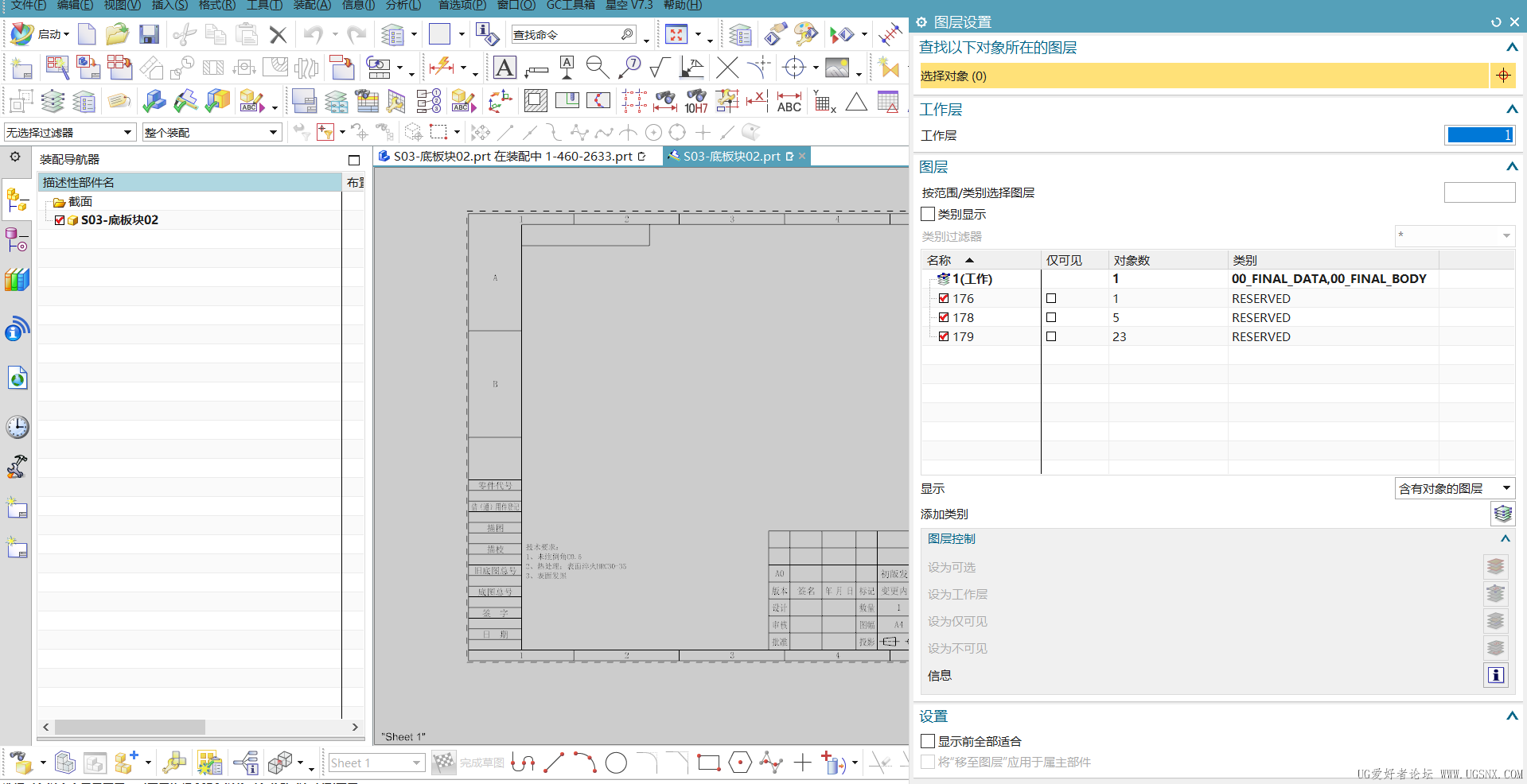

发表于 2025-9-28 09:00:24 | 显示全部楼层
1.找到对应模板的PRT文件  打开
2.图层设置里面勾选这几个图层   保存
2304

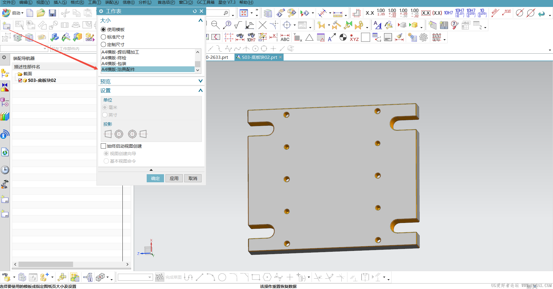

 楼主| 发表于 2025-9-28 10:06:57 | 显示全部楼层
人生不等闲 发表于 2025-9-28 09:00
1.找到对应模板的PRT文件  打开
2.图层设置里面勾选这几个图层   保存
新建的文件,进入制图模块,新建图纸可以显示;
但旧的3D,进入制图模块,按同样的操作,不能显示;搞不懂;
设置都是一样,就是新建的和之前的区别
440
4024
4024
发表于 2025-9-28 10:22:40 | 显示全部楼层
但旧的3D,进入制图模块,按同样的操作,不能显示;搞不 ...
旧的3D图 建立时采用的建模模板 并不是你现在已经改好的模板  这个能理解吧
这种情况 不能直接切换到制图
你需要使用 新建→工程图的方式  在选择你已经修改好的模板 就可以了
搞明白UG的逻辑 解决问题的方法很多的  你甚至可以通过录制2段宏 再设置个快捷键 一键开启和关闭
