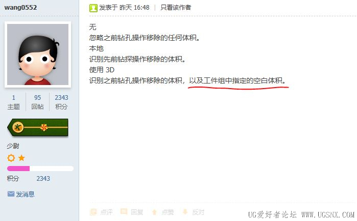

UG2206孔铣特征几何体里的过程工件有三个选项,有什么区别?
分别是什么意思?

发表于 2025-10-9 16:48:39 | 显示全部楼层
无
忽略之前钻孔操作移除的任何体积。
本地
识别先前钻探操作移除的体积。
使用 3D
识别之前钻孔操作移除的体积,以及工件组中指定的空白体积。

 楼主| 发表于 2025-10-10 08:09:03 | 显示全部楼层
wang0552 发表于 2025-10-9 16:48
无
忽略之前钻孔操作移除的任何体积。
本地
好,谢谢,最后一句工件组中的空白体积是什么意思?
工件组中的空白体积是什么意思
工件组中的空白体积是什么意思
