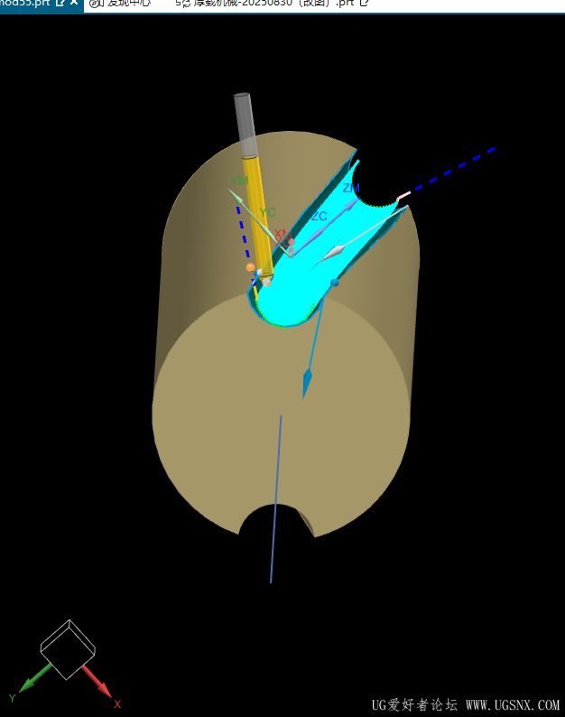

请问,有懂行的大师傅帮忙看下,改哪里能使刀长就短,加工更安全?

你这个刀轴可以用远离直线  不要用垂直于驱动体

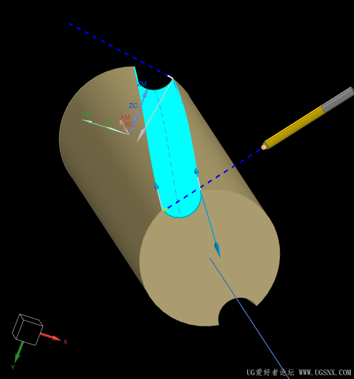

另一角度,不会上传文件,大概就是四轴联动,

 楼主| 发表于 2025-10-11 13:17:43 | 显示全部楼层
