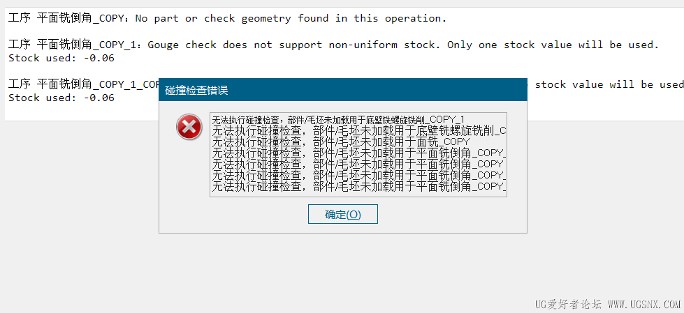

各位大神帮我看一下这个问题,刀轨过切检查为啥会有这个报警,我用的是2506

没有部件

没有毛坯

没设置部件或毛坯吧
