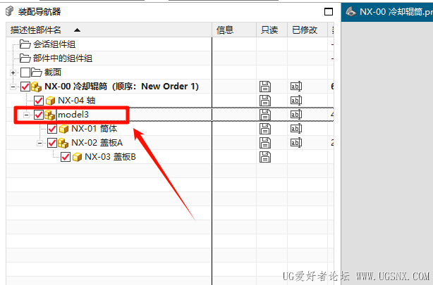

请问:NX装配,有没有直接“解散装配”的命令

 楼主| 发表于 2025-10-15 11:45:33 | 显示全部楼层
zwaiwo* 发表于 2025-10-15 11:41
拖动更简单,比SW更人性化 SW我用的真是反人类
SW不至于吧,
NX装配的文件一多,拖动就不方便了
(估计是装配体自身带的“零件”,就不太好处理吧!选项过多了)
NX会考虑的每一种情况,也是它强大之处吧!

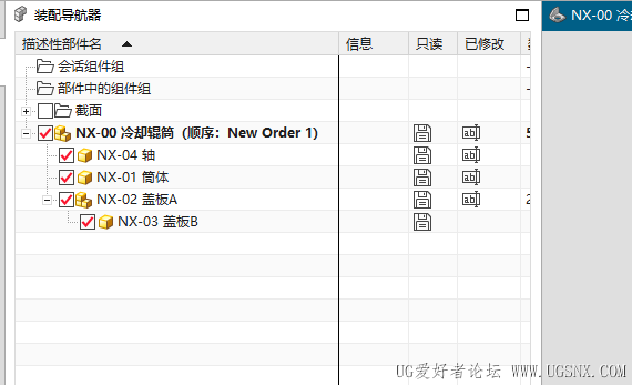

226
226
发表于 2025-10-15 14:44:03 | 显示全部楼层
用  提升体  命令试试
