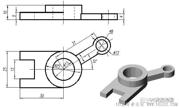

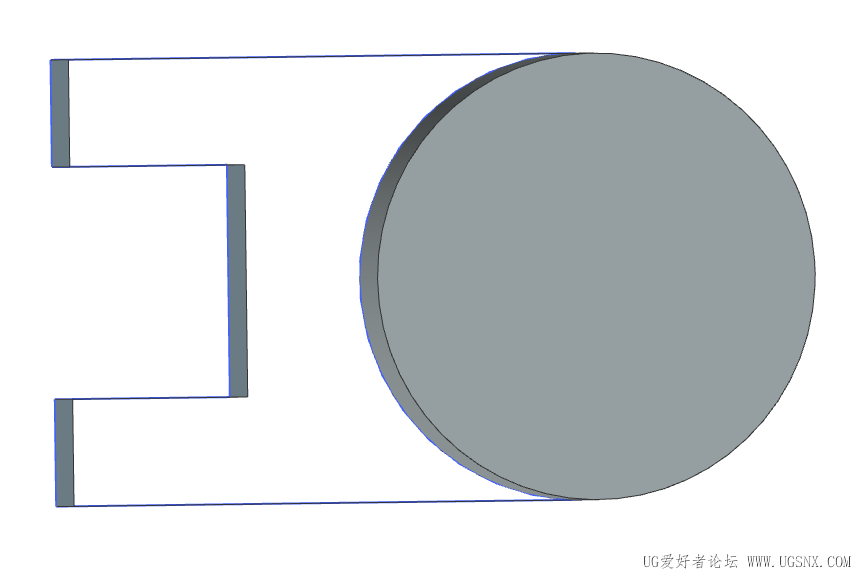

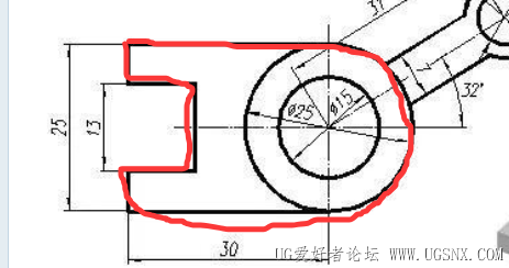

草图已经完全约束,中间有一个圆和直线段相切,放大之后没有接触上,但是作图的时候直线段是拉出来,沿着曲线再剪切的,最后拉伸不成功。请问大神这种方式对么?
成品图
成品图
成品图

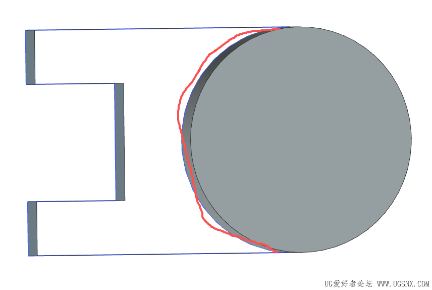

实际成这种了
实际成这种了
实际成这种了

发表于 2025-10-17 06:58:32 | 显示全部楼层
相切不太好弄

发表于 2025-10-17 08:01:30 | 显示全部楼层
拉伸时这半段圆弧不要选,裁剪一下

发表于 2025-10-17 08:11:14 | 显示全部楼层
先一个形状区域拉伸,可以先拉伸圆再拉伸那个凹形,或者先拉伸凹形再拉伸圆,你可以试试

发表于 2025-10-17 08:17:18 | 显示全部楼层
第1步先画圆在内的长方形,再拉圆就没事了。不要去纠结,拉出不是你想要的实体,就是没有封闭。

 楼主| 发表于 2025-10-17 16:12:57 | 显示全部楼层
大泥神 发表于 2025-10-17 08:01
拉伸时这半段圆弧不要选,裁剪一下
拉伸的时候不选的话,凹型就是片体,试了好多次

 楼主| 发表于 2025-10-17 16:13:32 | 显示全部楼层
UG-KUAILE 发表于 2025-10-17 08:11
先一个形状区域拉伸,可以先拉伸圆再拉伸那个凹形,或者先拉伸凹形再拉伸圆,你可以试试 ...
好的,我试试,谢谢了

 楼主| 发表于 2025-10-17 16:14:25 | 显示全部楼层
shayuecheng* 发表于 2025-10-17 08:17
第1步先画圆在内的长方形,再拉圆就没事了。不要去纠结,拉出不是你想要的实体,就是没有封闭。 ...
太感谢了,也只能这样,我看了好像没有其他好办法

发表于 2025-10-17 16:38:33 | 显示全部楼层
你是不是选线的时候全部一起选了
