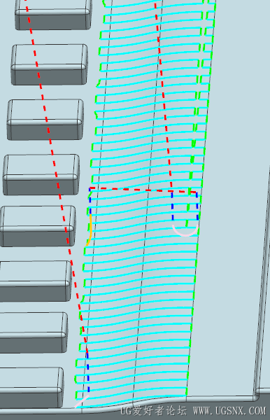

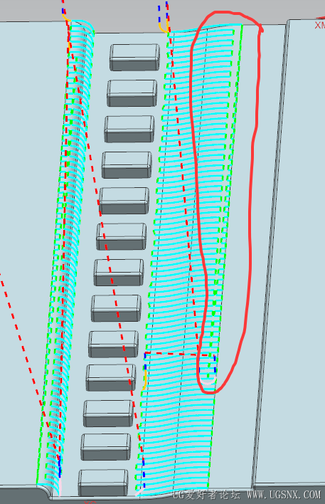

大佬们帮忙看看这个是刀路是啥问题,有些图档会出现这样的问题。想不明白为啥。大佬帮忙解答下

图档问题  或者这位置你用了 圆鼻刀也会这样

转换成igs你就看出问题所在了

稍微改动一下公差和步距,有时会消除掉。

应该是数模有问题,放大看看是不是有缝,或者细小的面

这个拉伸个面,重新选面做会不会好点

这是另一个图档,问题是一样的
