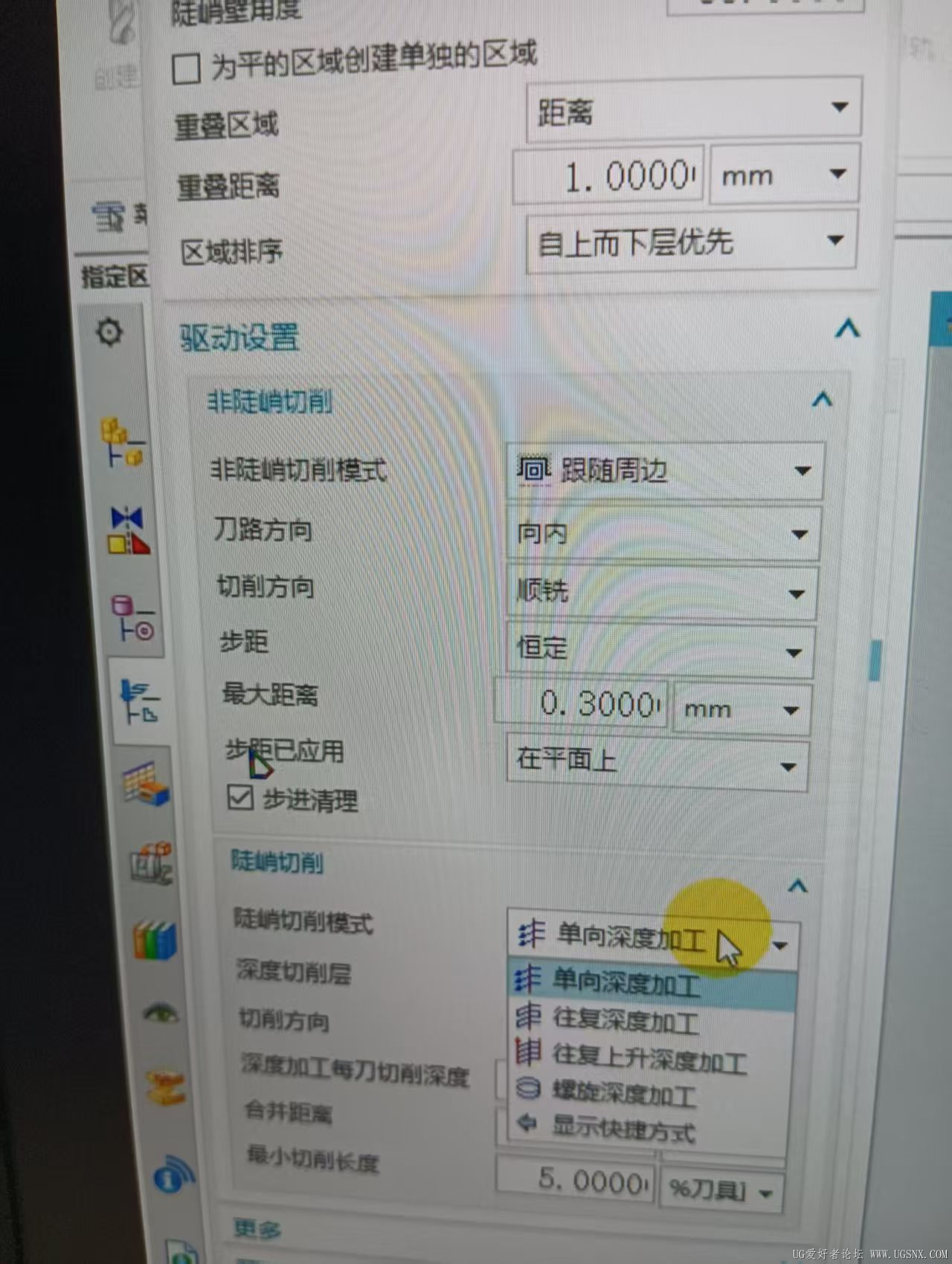

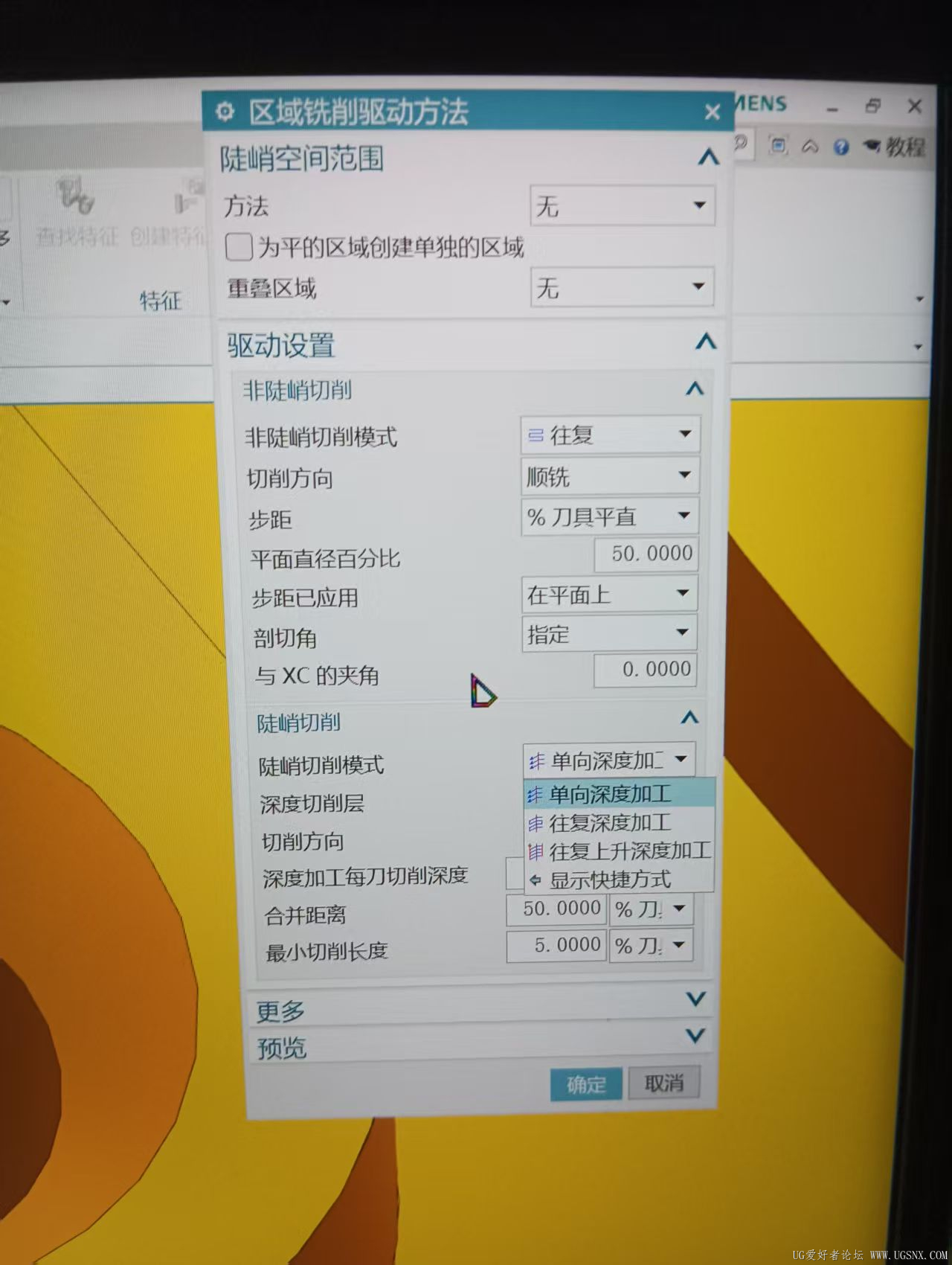

[已解决] 求教,为什么我的区域轮廓铣内的区域铣削没有这个螺旋?

 楼主| 发表于 2025-5-4 10:02:28 | 显示全部楼层
找到方法了,在桌面上:计算机——右键属性——高级系统设置——环境变量——新建系统变量——输入变量名和变量值。 变量名:UGII_CAM_ENABLE_AREAMILL_SPIRAL 变量值:1  提示:以上变量名称请用来复制,不要手工输入,容易输错,差一个字符都不行的。
留在这,给后来者一个参考

发表于 2025-5-4 19:39:24 | 显示全部楼层
12.029 需要添加环境变量就可以调出来,12.027是没有的

发表于 2025-5-4 14:33:07 | 显示全部楼层
是不是新版才有这个功能?我的12.0没有,但2206有。

发表于 2025-5-4 14:36:08 | 显示全部楼层
我的12.0.2.9自动有了

 楼主| 发表于 2025-5-4 15:39:40 | 显示全部楼层
不知道我的是12

 楼主| 发表于 2025-5-4 15:41:14 | 显示全部楼层
黄帝啊 发表于 2025-5-4 14:36
我的12.0.2.9自动有了
挺好

发表于 2025-5-28 13:49:18 | 显示全部楼层
10.0有没有?
