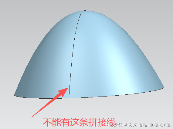

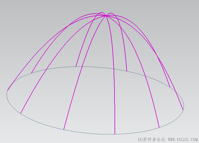

这个图形建曲面如何建?要求曲面完成后表面不能有拼接线

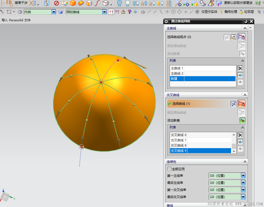

发表于 2025-11-5 15:44:59 | 显示全部楼层
转成stl再导进来就没有了

发表于 2025-11-5 10:44:42 | 显示全部楼层
连结面,看看用旋转应该是能直接做出来

发表于 2025-11-5 11:06:17 | 显示全部楼层
优化面  替换面都行

 楼主| 发表于 2025-11-5 11:25:57 | 显示全部楼层
截面是椭圆,旋转用不了
