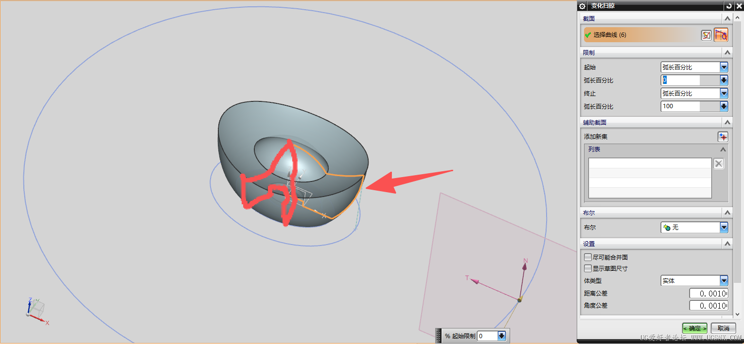

发表于 2025-11-6 07:31:19 | 显示全部楼层 |阅读模式
引导线不是根据外面的辅助圆吗?怎么就做出椭圆了呢?
25
658
2789
2789
发表于 2025-11-6 10:47:27 | 显示全部楼层
截面曲线会严格按照约束的规律变化(椭圆),外圆辅助圆你就理解成像是告诉截面你要像圆规一样转,我截图的形状不知道你好不好理解,这样假定你先当这个线是转360°我图上就是其中3个截面的状态这个截面旋转的角度足够细足够致密不久组成面了吗

发表于 2025-11-6 16:46:09 | 显示全部楼层
可通过沿路径扫掠横截面(截面的形状沿该路径变化)来创建体--------这个是帮助文件里面的,不知道你能不能理解

发表于 2025-11-8 23:09:24 | 显示全部楼层
在XY和XZ平面画两个草图,然后按左边的步骤就可以了

 楼主| 发表于 2025-11-10 11:27:31 | 显示全部楼层
gsphzc 发表于 2025-11-9 09:49
看看有没有帮助
感谢,明白怎么个原理了

 楼主| 发表于 2025-11-10 11:28:22 | 显示全部楼层
鱼鱼子 发表于 2025-11-6 10:47
截面曲线会严格按照约束的规律变化(椭圆),外圆辅助圆你就理解成像是告诉截面你要像圆规一样转,我截图的 ...
明白了,感谢
