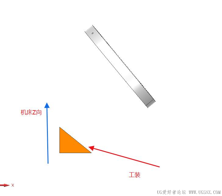

怎么把工件和工装摆到一致的方向   让工件和工装他们两个面贴合,然后斜孔的刀轴方向和工装Z 向方向一致?

意思是工件的底面和工装的斜面贴合 ,还要求斜孔的中心线和工装的Z向一致

发表于 2026-2-13 21:50:04 | 显示全部楼层
机床是5轴的就好办,如果不是五轴的斜工装上再加一个斜工装摆平与Z轴平行

gosh 发表于 2026-2-13 21:50
机床是5轴的就好办,如果不是五轴的斜工装上再加一个斜工装摆平与Z轴平行 ...
我是想通过UG的移动对象命令把工件和工装组合到一起,可怎么弄都摆不正

发表于 2026-2-14 09:11:25 来自手机 | 显示全部楼层
直接移动,有个坐标系,可以随工件调整

发表于 2026-2-14 10:16:33 | 显示全部楼层
有一個指令可以把坐標系移到另一座標系

发表于 2026-2-15 22:14:17 | 显示全部楼层
做辅助线,想怎么放都行
