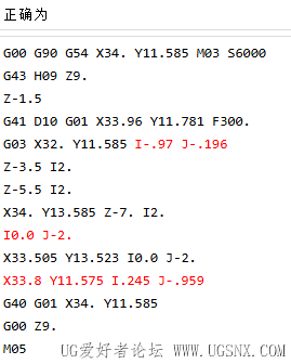

可能是图档原因,孔铣刀轴mom_tool_axis为0.000024。造成铣孔程序最后一刀刮平不输出。但是我另一个后处理可以正常输出。请教论坛大佬

不上图档,就上些代码,让人家猜,你觉得会有人愿意回答吗?
