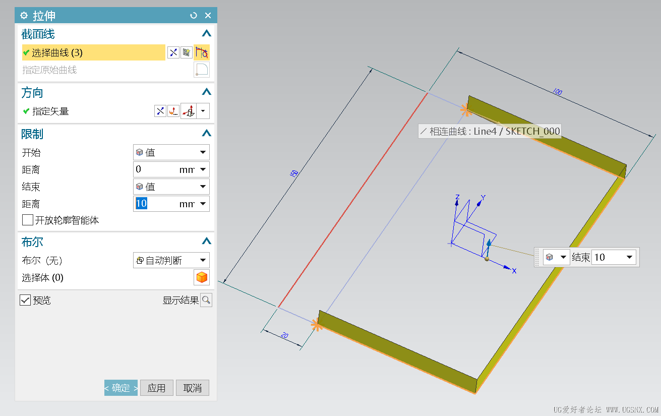

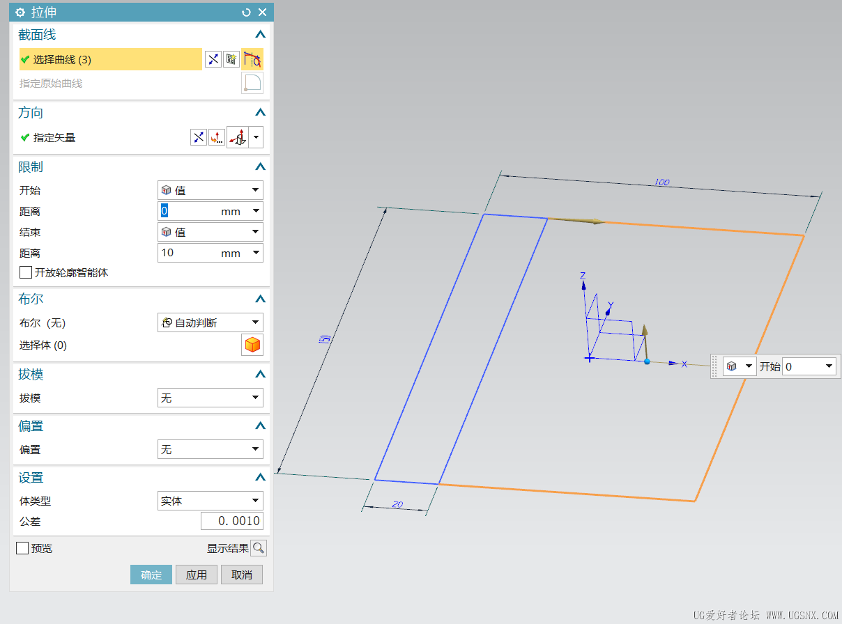

为什么UG拉伸命令选择曲线时无片体,选择确定好才出实体。另外一台电脑上拉伸选择曲线时有片体出现。

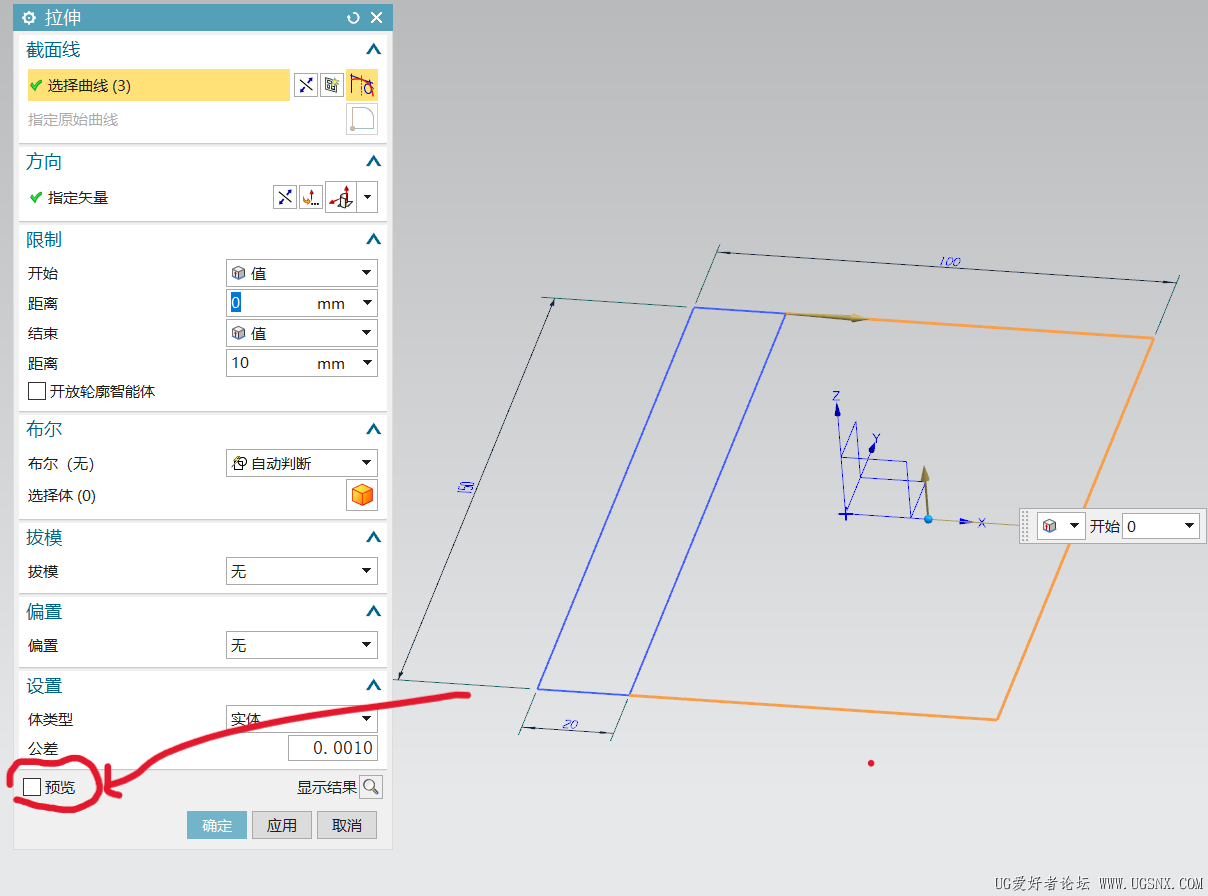

发表于 2025-11-12 09:30:25 | 显示全部楼层
这个预览勾上
