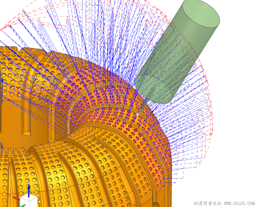

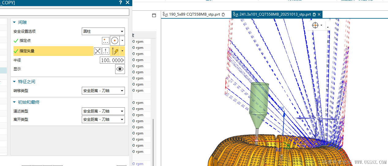

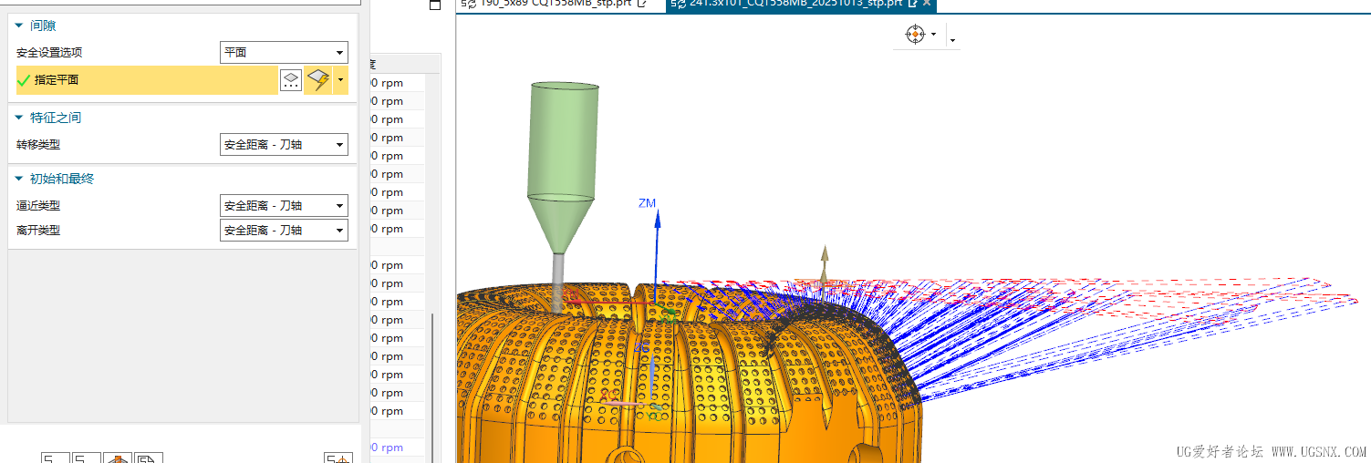

各位大佬,请问一下 5轴钻孔的时候怎么把退刀改短啊,我现在用的安全平面是球,退刀太长;    如果用平面   包容圆柱等的时候   有一些退刀会退到天上。

发表于 2025-11-14 19:35:13 | 显示全部楼层
改成自动平面

发表于 2025-11-15 09:29:18 | 显示全部楼层
换成自动平面试一下呢

 楼主| 发表于 2025-11-19 11:28:22 | 显示全部楼层
谢谢,试了,跟平面一样,有一部分飞到天上去了。
