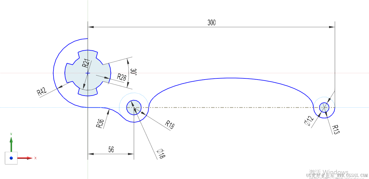

论坛有新版本的草图视频吗,明明已经约束了,缺经常冒出欠约束。如图:R42和椭圆及支线都是相切的,但是仍然欠约束
R42整个圆一修剪就欠约束
R42整个圆一修剪就欠约束

发表于 2025-11-15 16:06:46 | 显示全部楼层
没细看 看到椭圆就盲猜椭圆约束不全 长度半径外还差个角度 约束下椭圆和X轴平行或垂直

发表于 2025-11-15 17:12:10 | 显示全部楼层
椭圆是1/4吗?看上去像是,如果是,那把椭圆中心约束到R42圆弧的下端点,自然就完全定义了
另外,你图中,R13和R18这两个圆中间的圆弧,我没看到尺寸标注,试了一下直接和两个R13和R18相切,出来的效果不是你截图这样的,这里是一个中心在两圆中间位置的椭圆?

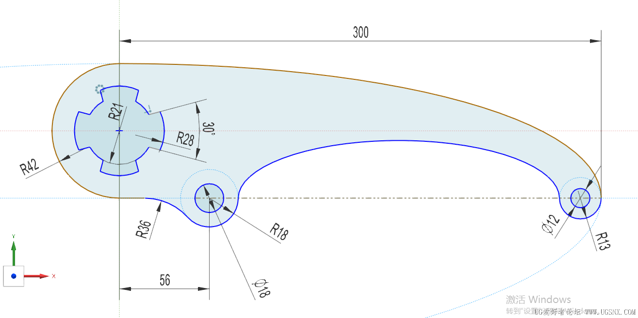

发表于 2025-11-15 17:49:02 | 显示全部楼层
看看是你想要的吗?(prt是2406)

发表于 2025-11-15 20:33:34 | 显示全部楼层
道理一样的吧,椭圆有约束吗

发表于 2025-11-16 14:21:43 | 显示全部楼层
椭圆至少要三个约束才能全约束。

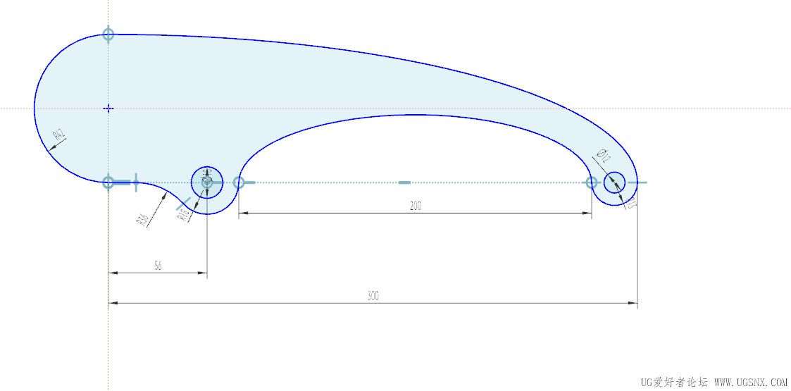

主要我还不太明白新版本的草图机制,我之前也是这样约束的。图1其实约束的条件没变,图2把1/4椭圆删掉就直接把R42约束成功了。这是为什么呢?还有请教下你是怎么判断1/4椭圆中心在R42下端点呢?
——这一点,我也没太搞明白,感觉也是莫名其妙的,似乎新草图会自动创建一些“可能”的约束,并且即使约束好了,只要不是“固定”,改尺寸时它都会变样,新草图还有一个“创建永久约束”
,我觉得这几个弄一起,有点晕......
——1/4椭圆,且为个椭圆明显大半径是和X平行的,那它的大径和小径的交点自然是中心,对应到图中,就是R42圆弧的下端点

就是把椭圆删掉,R42直接约束好了,这是为什么?

我的猜测,不一定对:
椭圆在且没有约束的时候(没定中心,也没给定小径尺寸),因1/4椭圆与圆弧上端点重合并且与圆弧相切,椭圆的尺寸会影响圆弧上半径的位置,NX就会认为圆弧是“有可能变”的(尤其在圆弧是通过先画圆与椭圆相交然后裁剪得到的这种情况下),而删除了椭圆,这个因椭圆小径变化导致的上端点改变位置可能性就不存在了,此时圆弧就会被认为是全约束的。可以试着在不删除椭圆的情况下,给椭圆标一个偏离实际情况的尺寸验证一下看看
