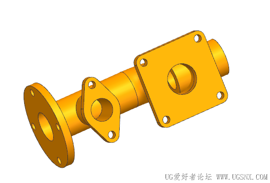

发表于 2025-11-19 10:24:53 | 显示全部楼层 |阅读模式
扫掠管道多出来的怎么去除,合并不行

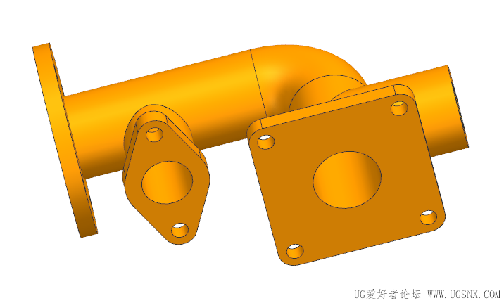

 楼主| 发表于 2025-11-20 13:37:06 | 显示全部楼层
已解决,谢谢大家帮助

发表于 2025-11-19 17:49:22 | 显示全部楼层
合并的时候“定义区域”应该可以去掉多余的

发表于 2025-11-19 16:56:33 | 显示全部楼层
要么删 要么减。

发表于 2025-11-19 16:05:14 | 显示全部楼层
删除面,替换面

发表于 2025-11-19 14:46:31 | 显示全部楼层
swsfy 发表于 2025-11-19 13:17
求和不能把里面的也去除掉
看情况,可能是可以的

发表于 2025-11-19 12:00:35 | 显示全部楼层
求和,可以设置这个功能

发表于 2025-11-19 11:19:10 | 显示全部楼层
做个平面修剪一下

发表于 2025-11-19 11:00:28 | 显示全部楼层
你要去掉哪里(哪是多余的)?prt、图纸发出来,就你这截图,没看懂哪里是多出来的

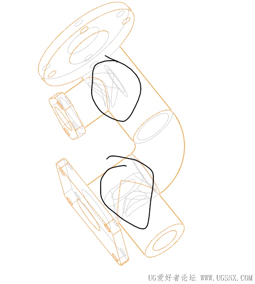

 楼主| 发表于 2025-11-19 10:29:00 | 显示全部楼层
拉伸 切除??

 楼主| 发表于 2025-11-19 11:35:49 | 显示全部楼层

 楼主| 发表于 2025-11-19 13:17:57 | 显示全部楼层
打了个饱嗝 发表于 2025-11-19 12:00
求和,可以设置这个功能
求和不能把里面的也去除掉
