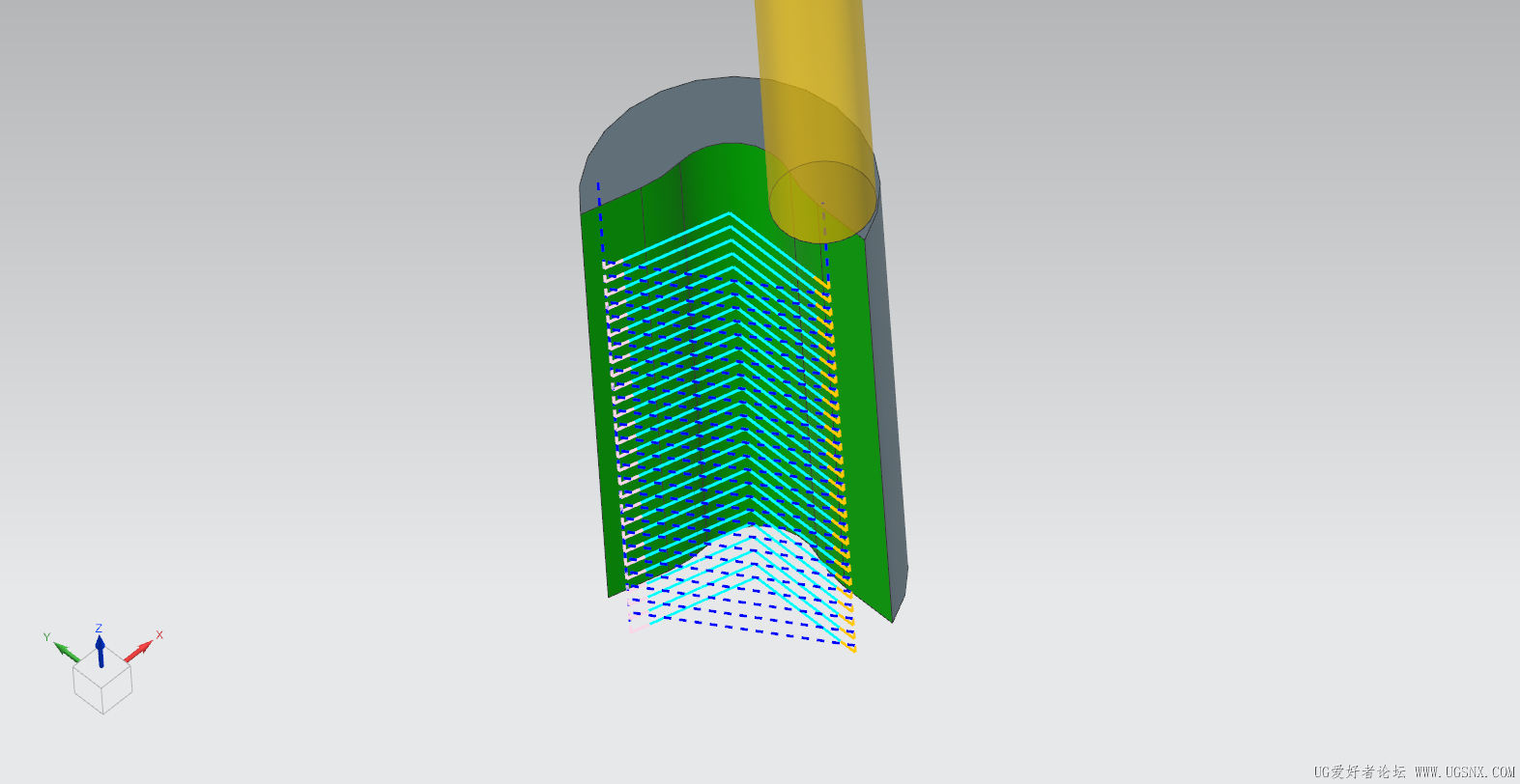

上面这是等高的程序,直接走了个直角忽略了圆弧。

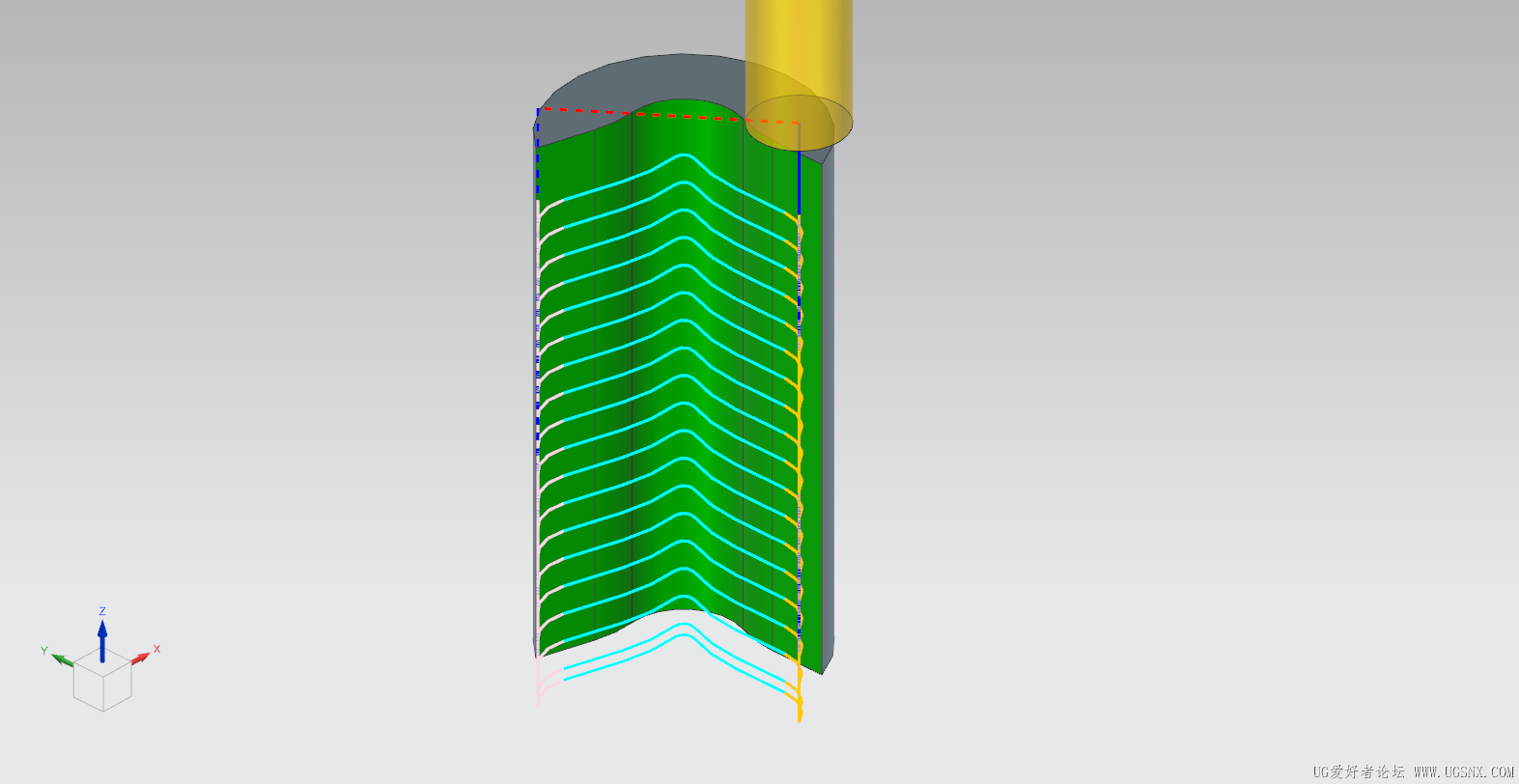

这个改成轮廓铣就可以铣到位。
圆弧半径R6,刀是R5,都没留余量。想请教一下这是什么原因呢?

发表于 2025-11-22 11:52:58 | 显示全部楼层
把拐角光顺关掉。
295
730
730
发表于 2025-11-22 17:57:35 | 显示全部楼层
光顺改小到0.1
211
1505
1505
发表于 2025-11-23 15:32:39 | 显示全部楼层
在刀具接触点下继续切削要打√
40
1312
6961
6961
发表于 2025-11-24 17:25:21 | 显示全部楼层
应该是光顺开太大了的原因
306
7472
7472
发表于 2025-11-29 22:30:45 | 显示全部楼层
是不是最小加工尺寸1
默认是最小1
