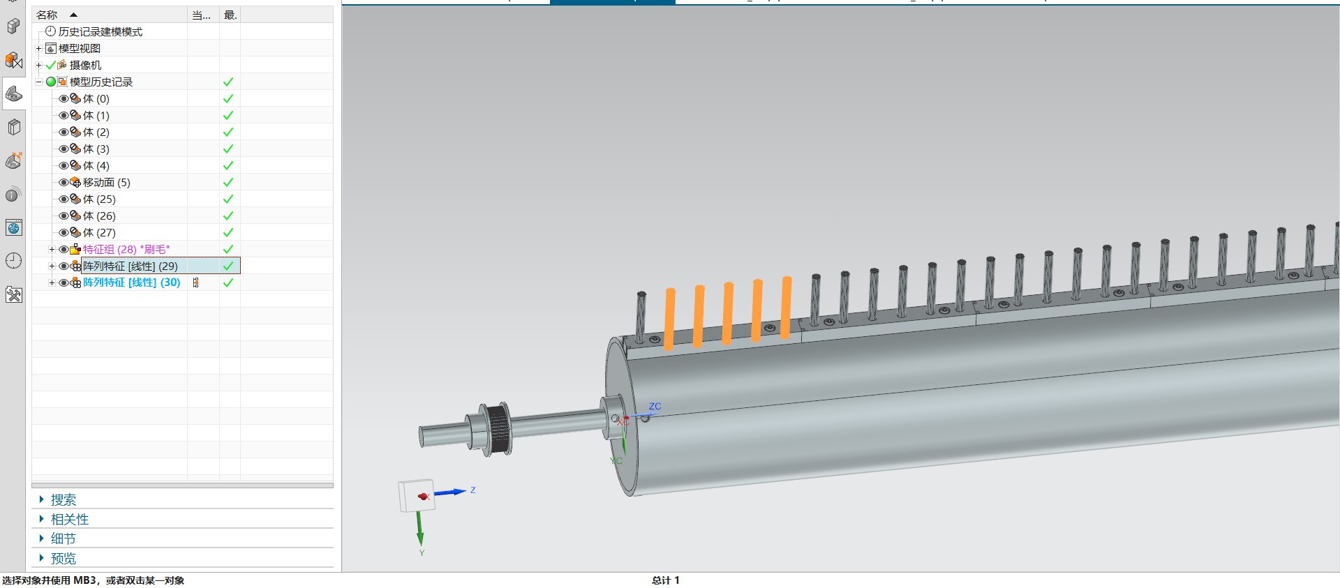

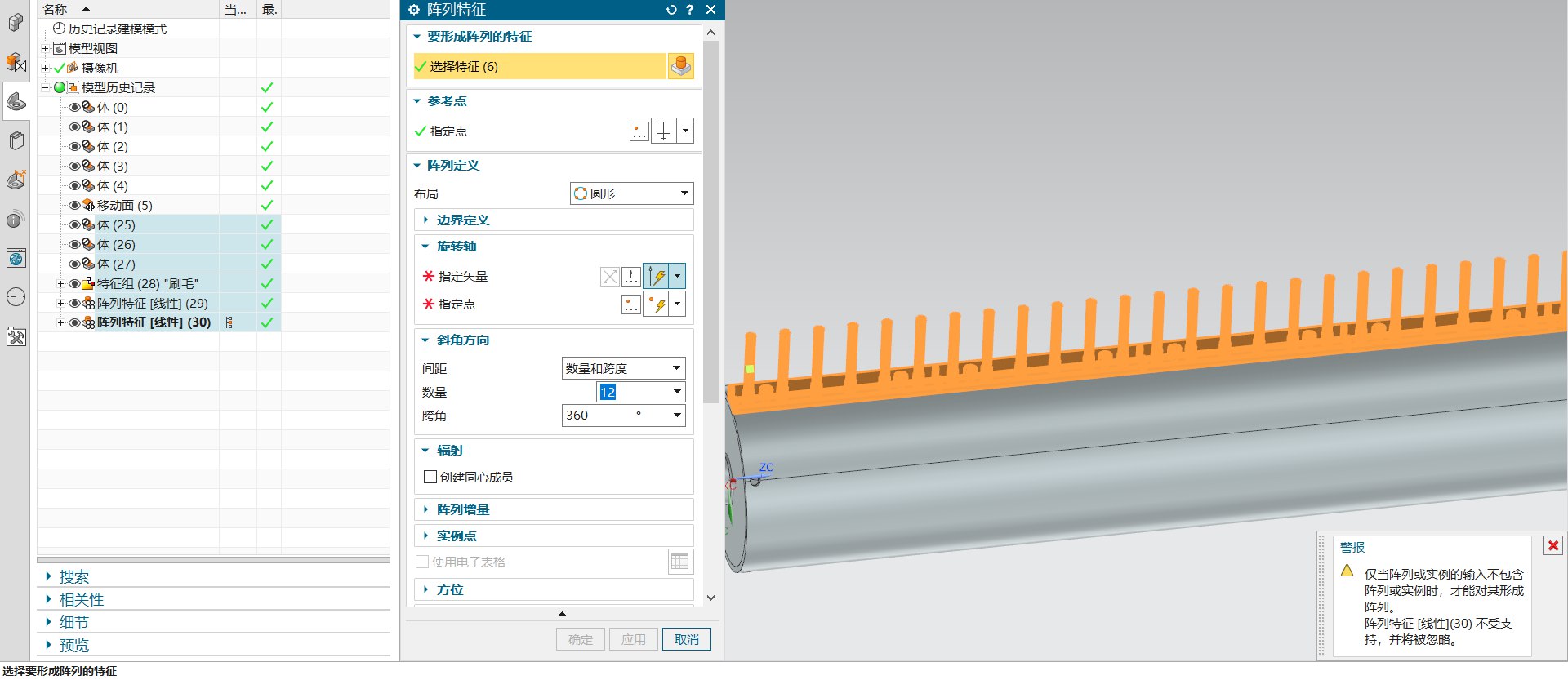

求助各位大佬,UG2412阵列特征的时候出现报错如图,
,但是我的阵列30中也包含阵列29,

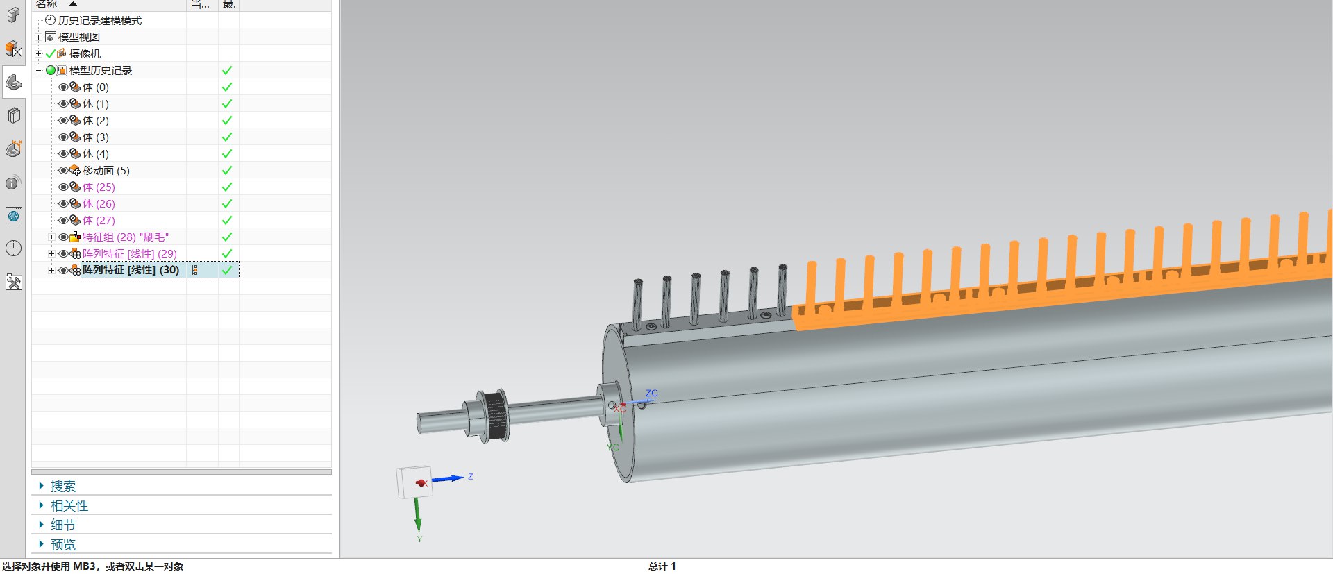

,如果阵列输入不能包含阵列的话,为什么阵列30成功了并且没有任何报错呢

好像是29和30存在父子关系,父亲和儿子不能同时阵列。

原来如此,感谢大佬
