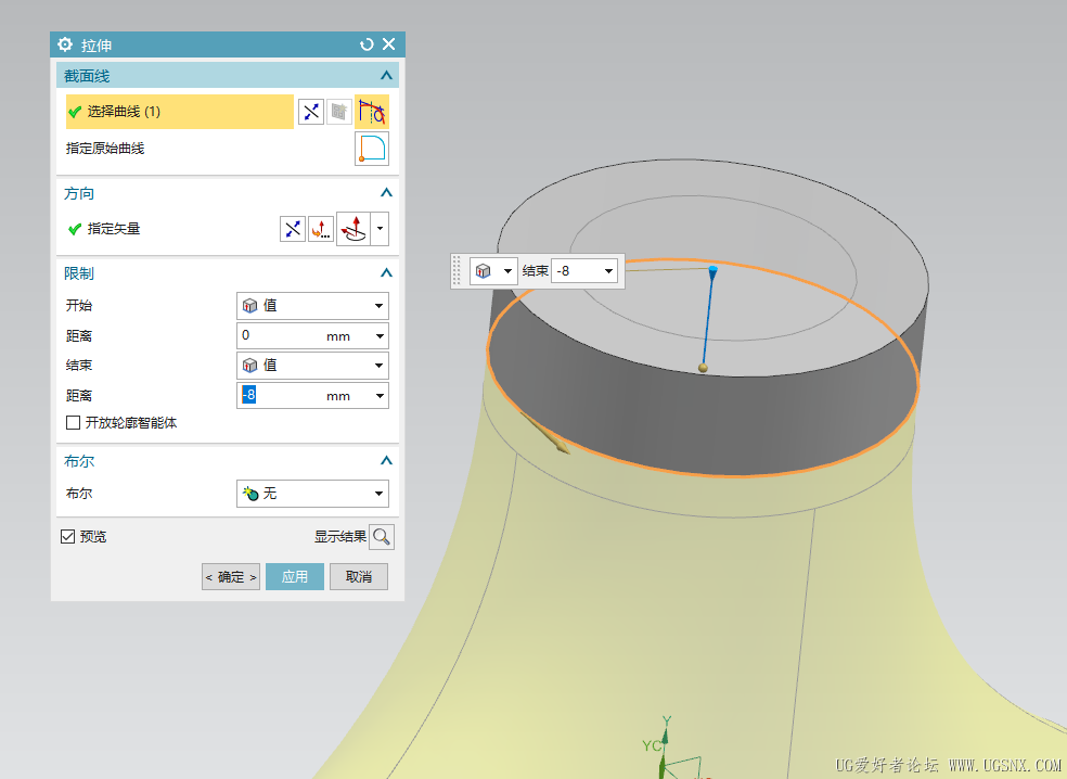

我的拉伸里没有体类型这个选项,也没有偏置这个选项,只能生成实体,我应该如何快速生成片体?
目前已知有在首选项里勾选默认生成片体,但是这样来回太繁琐了,我看别人的拉伸选项里是有体类型选项的。
备注:我的角色选的是高级。
求助各位大佬

点击左上角齿轮选择更多

设置这里

一楼说的方法就是

随时不忘ug的小齿轮,里面有更多东西
