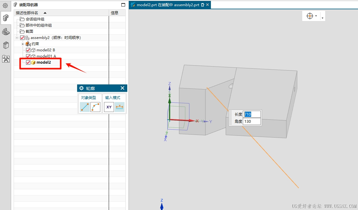

请问:不使用“WAVE几何链接器”时,装配中怎样能捕捉到其它零件

左上角选择范围选上整个部件

ok
