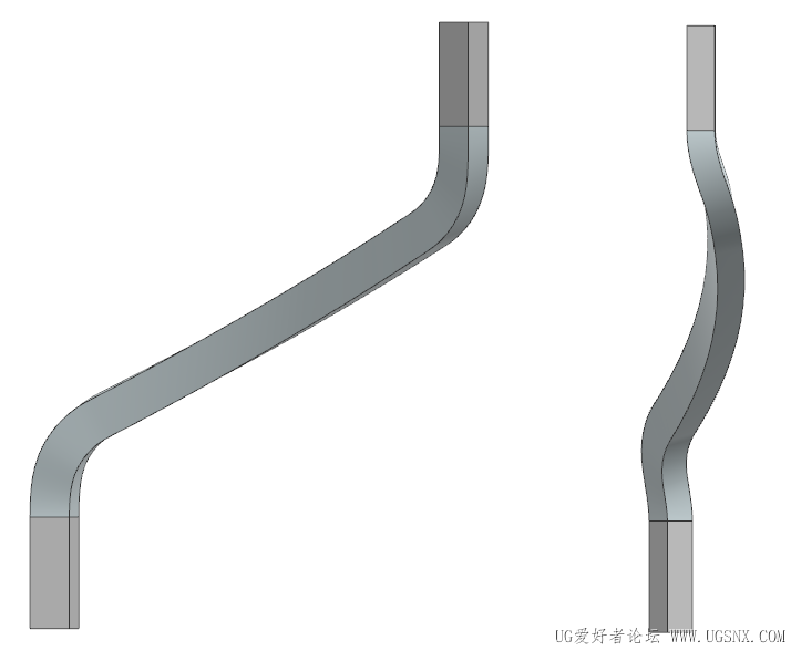

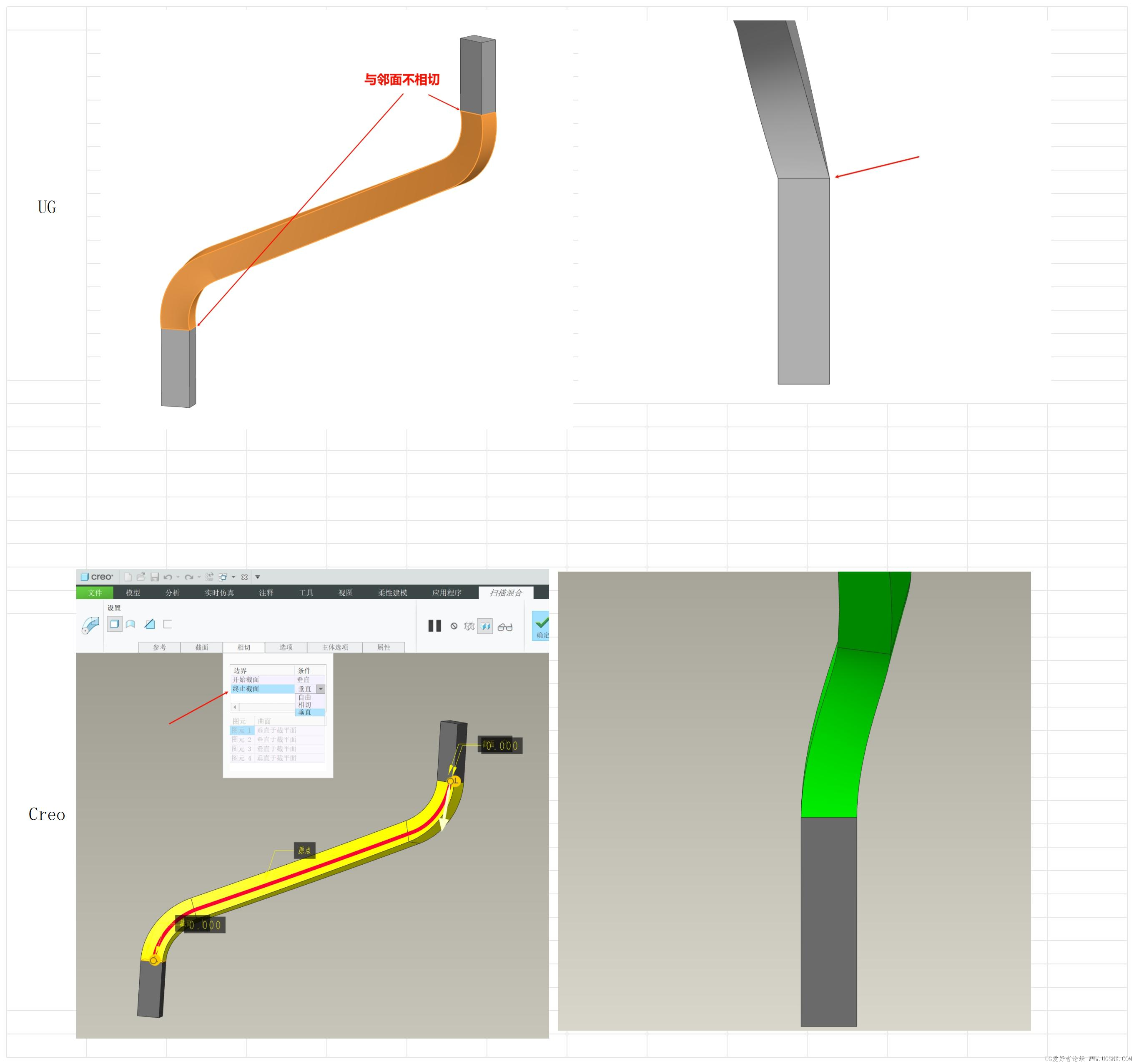

如图,扫掠creo可以控制首位截面的形状,最终做出来的扫掠是与另外两段相切的
请问dalao们,UG可以实现这个功能吗
矩形扫掠.zip (5.95 KB, 下载次数: 4)
UG_creo扫描命令对比
UG_creo扫描命令对比

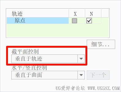

另外creo中对截面的定向选项:垂直于轨迹,是和UG扫掠中定向方法:面的法向的功能类似吗

图形引导线端点切矢未垂直截面,调整为垂直,插值设为三次。
