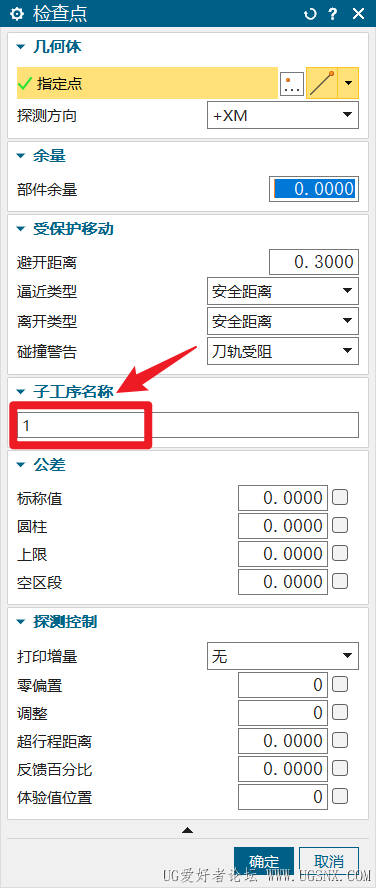

如下图,UG探测操作中的子工序名称对应的MOM变量是mom_subop_name,通过这个变量可以很方便的指定探测结果保存的位置。
50

是对的,
