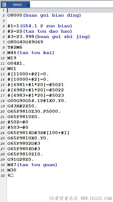

程序中#5021#5022#5023变量是指向哪里?是不是有错误?
G54坐标是#5221#5222#5223,往后就更大了

#5021 = 当前机床坐标系下的X轴坐标值
#5022 = 当前机床坐标系下的Y轴坐标值
#5023 = 当前机床坐标系下的Z轴坐标值
